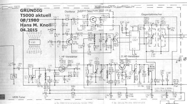

      Hallo Achim. hallo Leser.
      Die 5 HF-Kreise im DENON haben nicht viel mit der Empfindlichkeit zu tun.
      Der 5te Kreis ist ein mitlaufender Puffer für den Local-Osc.
      Der treibt einen L103 symetriertrafo mit dem der Mischer /Muktiplexer
      2x 3SK73 gespeist wird.
      Das hatten schon der ST6000 Ende 1980, 3HF-Kreise und den VALVO TCA240 ebenfalls ein Multiplexer.
      Der T5000 Anfangs/Mitte 1980, Nur 2 Hf-Kreise und ein IC SO-052 Siemens ein Multiplexer als Mixer.
      Der Sinn war und ist. Ein Muliplexer macht keinen K2.
      Der K2 im UKW-Teil? Zwei Sender im Abstand FZ/2 also 5,35 Mhz.
      Der im Mixer entstehende k2 ergibt ja 10,7 Mhz.
      5,35 Mhz werden aber von den HF-Kreisen nicht so gut ausgesiebt wie der
      Spiegel mit 2x ZF =21.4 Mhz
      Normen sprechen von Nachbarkanalslektion, Spiegelslektion und Unterdrückung von FZ /2 .
      Weil die beiden Mixer-ICs a, teuer waren und mehr rauschen als 1 oder 2 Transistoren, haben wir diese im T6500 und später mit DUAL-GATE ersetzt
      Deren quadratische Kennlinie, erschien uns ausreichend.
