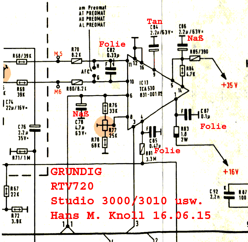

      Ich habe nur ein ausführliches Datenbuch ICs wo der TCA530 noch nicht und eines wo er nichtmehr aufgeführt wird.
      Die Original Applikation von 24.06.1974 zeigt die Innenschaltung als Kopie einer
      Kopie. Genau der Teil zu Pin9 ist nicht kommentiert, aber kaum lesbar
      Als Erstanwender im GRUNDIG RTV720, hatte ich dort aus Platzgründen einen 2,2uF 63 Volt TANTAL Tropfen. In den Spitzenmodellen mit AM-VCOs, also extremen Ansprüchen an die Uabst. im RPC500/600/650 einen AL-Typ 2,2 uF 63 Volt.
      Wenn die Spannung an pin10/11 fehlt oder zu spät kommt, kann oder wird??? dort ein Wert grösser 15Volt vorkommen.
      Ich habe keinen SABA aber Ihr doch, und ?
      Die Ansprüche an Pin 9 sind nur kein Rumpeln, weil das aus Pin 6 wieder austritt.
      Wie bekannt ist der Restrom und damit der Rippel umso kleiner je höher Unenn des Ekols ist. Daher hatte ich dort 63Volt Typen und vielleicht auch wegen der Einschwingwelle pin10/11 ? Lang is her!
      Gegen Folie liegt somit nichts vor.
      hans
      Beispiele:RTV720
      RPC500_600_650
      Hallo Michael.
      Nachdem pin10 und pin11 gegen pin16, ca +7 volt haben (datas)
      sind am pin 9 gegen 16, 1x bis 2x Ub-e wenigervorstellbar.
      Keiner von GRUNDIG, hat das im Schaltbild. sonnst fast alle Werte.
      hans

      Hallo die Runde,
      wenn ich Hans richtig verstehe, liegt bei Pin 9 gegen Folie nichts vor und gegen (nasse) Al-Elkos auch nicht, da primär Rumpelspannungen gefiltert werden, die HF-Eigenschaften des Tantalelkos oder sein gutes Verhalten bei Störimpulsen gar nicht gefragt sind.
      Also: Einen Qualitäts-Al-Elko mit 63V Unenn einbauen und sich entspannen.
      Achim, das entspricht auch meinem Verständnis, war auch wie ich meine unwidersprochen.
      Im Raum stand der Delay-Kondensator, vor allem seine Ausführung und sein Wertebereich. Aber auch den hat Hans unanzweifelbar abgeklärt, muß er es doch am besten wissen.
      Und nochmal auf die U-nenn allgemein, nicht nur am konkreten Beispiel, gingen meine letzten Sätze ein (hatte natürlich mit jenem Verzögerungs-Kondensator nichts zu tun falls das mißverständlich war).
      Es ist nicht einzusehen das man bei Reparaturen knausrig an knappen Abständen U-B zu U-Nenn kleben soll. Genau das killt Tantal-Elkos vor der Zeit, wenn unerwartete Überlastungen auftreten. Auch vor der vorzeitigen Deformation bei zu weitem Abstand von der U-Nenn muß man bei ihnen keine Angst haben, sie sind dagegen nahezu unempfindlich.
      Fein, passt alles. Nachtrag nur noch: Bei meinen Modulen waren mehrfach BEIDE Tantals defekt
      oder angeschlagen. Beim Tantal an Pin 9 haben wir jetzt eine Vermutung, und wissen, wie
      das zu beheben ist (Tantal mit mehr Spannung, guter Alu-Elko, oder Folie -- alles geht).
      Beim Verzoegerungs-Kondensator ist das noch unklar. Leider habe ich keine Strichliste gefuehrt,
      wer defekt war, und was da am haeufigsten drin war -- ich meine, auch 1 uF, gelegentlich
      4,7 uF oder 6,8 uF. Da bleibt unabhaengig vom Ausfall noch die Frage, warum Saba diesen
      Kondensator (mit 0,33 uF Folie bei Hans im Bild) mit einem so grossen Wert versah.

      Hallo Michael.
      Das ist ganz einfach.
      Wenn zwischen pin 10 und 11 schnelle Aenderungen, sprich Audio oder Einstellschwinungen auftreten, wird Uabstim. gleich- oder gegenphasig varriert und erzeugt im VCO eine Mit- oder Gegenkopplung. Für die NF eine Gegenkopplung. Weil die verehrte Kundschaft 20 der gar 16 Hz mit 0dB haben muss, ist das ein Eiertanz.
      Daher muss dort (AFC input, in10/11) die NF ausgesiebt werden, die AFC aber wirksam werden. Fgrenz muss daher sehr genau passen.
      In einem meiner Beispiele RTV720, ist der Generatorwiderstad 2x8,2K+ 2x 39 Kohm = 94,4 Kohm.
      Wenn Du den RPC500 ansiehst liegen dort 2x 4,7 uF gegen Masse. Was gesamt wie 2,35uF wirkt. Weil eben dort der Generatorwiderstand nicht 94,4 Kohm sondern kleiner ist. (Wir haben dort dem Inverszustand bei viel Kapazität ausgetricks)
      Bei SABA sind das auch keine 94,4 Kohm.
      Das hatten wir schon mal hier als Regelschwingen,
      http://saba.magnetofon.de/showtopic.php?threadid=1406&pagenum=3
      Ich habe das damals mit meinem Freund, Prof.- Dr.-Ing. D. Rudolph durchgearbeit. Viel zu viele Phasendreher (R/C) in der Regelschleife bei SABA.
      Daher bei kleinen Abweichungen jeder Art, das Regelschwingen wie im Thread gezeigt.
      Das Ganze eine anspruchsvolle Regelschleife, wie eine Audio- Gegenkopplung.
      Phasengang. Bode-Diagramm usw. Ich nannte das im Job immer „Feuerzeuge“
      Bei den PLL.Reglern kam das noch dicker.
      Da zeigte sich dann wieder wie bei der AFC, wer es kann. Suchlauf schnell im Einstellen, kein Überschingen Tunscope oder Zeiger .
      Da hat SABA halt auch nachgearbeitet.
