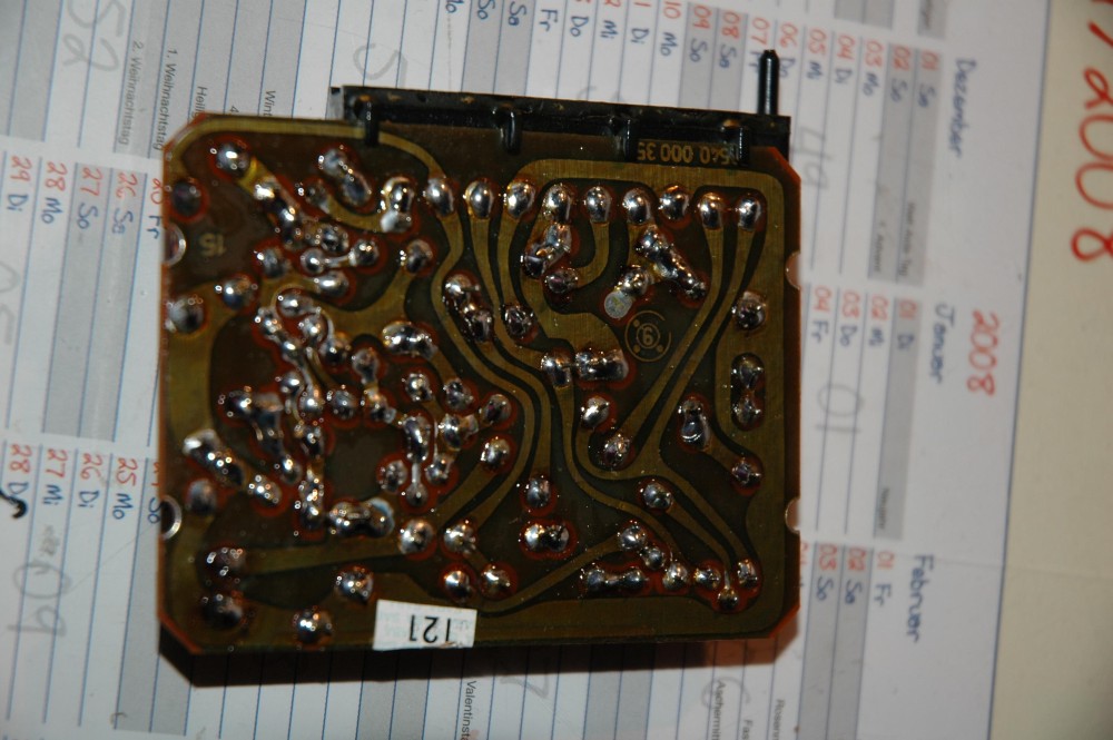

      Er läuft wieder sauber!
      Die defekte Treiber-Platine habe ich nachgelötet und nun ist das Rauschen weg.
      Da es sich auch etwas verändert hatte, als ich die Platine bewegt habe, vermute ich jetzt mal, dass eine der Lötstellen der Steckleiste kalt geworden ist durch das viele rein- und rausziehen.
      Jetzt lasse ich ihn etwas laufen, stelle noch den DC-Offset und den Ruhestrom ein.
      (Die Lötseite stelle ich nachher hier rein (einige Lötstellen sind wohl nicht so super geworden, da ich den Lötkolben nie richtig ruhig halten kann, aber immerhin läuft er und wenns wieder auftauchen sollte, weiß ich wenigstens woran es liegt))
      Edit:
      DC-Offset steht jetzt auf 0,000V auf beiden Seiten (wobei man noch eine kleine Ungenauigkeit von meinem Messgerät dazurechnen muss).
      Edit2:
      Ruhestrom liegt auf beiden Seiten nun auf 20mV +-0,6mV.
      Vorher lag er auf einer Seite auf 14mV und auf der anderen auf 15mV.
      Gruß Alexander
