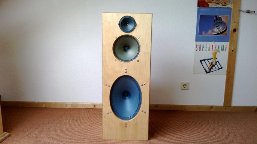

      da ich hier schon öfter mitgelesen habe wird es nun Zeit sich anzumelden.
      Zu meiner Person:
      Ich bin mitte 50 höre gerne Musik und habe Spaß beim Bauen und Nachbauen von Lautsprechern.
      Infiziert wurde ich anfang des jahres bei einem Freund der 2 Sabas auf 2 brettern als gebaut stehen hatte.
      Diese unscheinbaren Dinger hat er schon länger bei sich neben anderen Lautsrechern stehen,ich dachte immer die sind noch im Bau.
      Anfang des jahres war ich wieder bei ihm zu besuch um seine neuen lausprecher zu hören,als wir fertig waren meinte er willst du mal die Greencones hören.
      Was soll das denn jetzt werden dachte ich,nen halber Lautsprecher,und dann noch so alte Pappen,naja lass ihn mal.
      Als die Greencones liefen war ich von den Socken,das geht doch garnicht,sowas von luftig räumlich und irgendwie schön.
      Leider hatten die Lautsprecher keinen Bass,aber da kann man ja nachhelfen.
      Da mein Freund ein Sammler guter Dinge ist,hatte er sogar noch ein Paar Greencones liegen und schenkte sie mir.

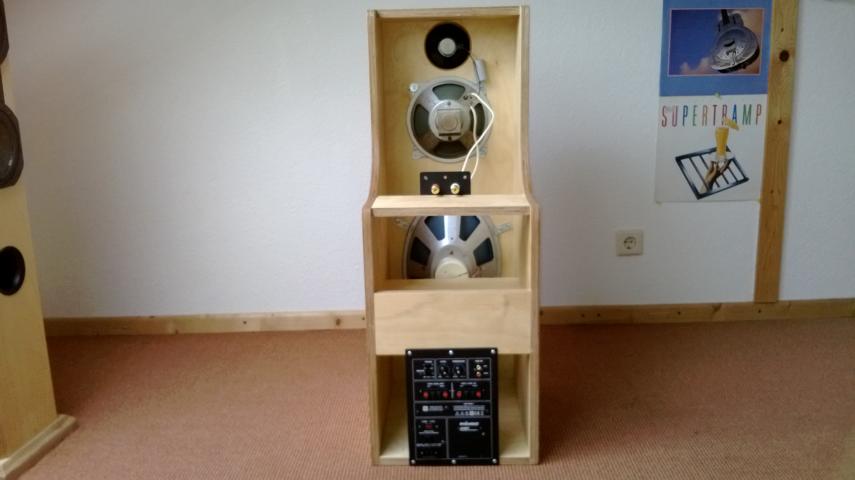

      Zuhause hatte ich viel ausprobiert damit das mit dem Bass was wird,nichts wollte so richtig klingen,immer war der Bass zu schwer oder zu langsam.Durch Zufall fand ich in der Bucht 2 große ovale,die waren sogar noch im Karton verpackt,also brauche kein schlechtes Gewissen haben.
      Nach einigen versuchen endstand ein halboffenes Gehäuse mit einem großen ovalen aktiven Bass.
      Angesteuert wird der Bass mit je einem kleinen Subwoofermodul,das passt wirklich sehr gut.

      Hallo Paul,
      ist schwer zu sagen wie tief die runter gehen,die können schon eine richtige Pauke machen.Aber 30 Hz. sind es auf keinen Fall,der Bass ist sehr struktuiert und schnell.
      Zum normalen Musikhören reicht das schon,aber wenn ich das mit meinen anderen Lsp. vergleiche die als Bassreflex bis 40 Hz. sehr panschig spielen langt das für Elektro nicht.
      Das ist eben dieser leichte Dipolbass,der tief geht aber nicht den Tritt in die Magengrube hat,ist manchmal auch von Vorteil,weil er nicht den Raum anregt.
      Mit dem Gedanken mal einen 15 zöller zu verbauen habe ich auch schon gespielt.
      Verbaut ist das Mivoc AM 80,kann ich nicht empfehlen weil es leicht brummt,selbst wenn es ausgeschaltet ist bleibt es am Netz und brummt leise vor sich hin.Wenn Du Dier ein Submodul kaufst nimm eins mit einem Phasenregler oder Schalter,macht wirklich Sinn.
