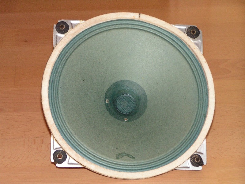

ich habe vor kurzem bei einem Greencone die Membran repariert und habe auch viele Bilder gemacht.
Mir ist unglücklicher Weise ein Riss in die Membran gekommen:
Ich hatte mir gedacht, da ich sie ja nur kurz testen wollte, klemme ich die Kabel einfach nur an ohne zu löten, dabei bin ich mit dem Daumen abgerutscht und das Loch (oder besser der Riss) war drin. Ich sag euch, ich hab mich so was von geärgert :mauer: .
Dann hab ich mir gedacht wenn du den da rein gemacht hast, dann musst du den auch wieder daraus machen!!! Schließlich hat der Lautsprecher ja schon 50 Jahre gehalten und es sollen, wenn möglich, noch mal so viele werden!!!
Also bin ich an den PC gegangen und habe erst einmal Stundenlang in Internet nach Möglichkeiten geguckt einen Riss in der Membran zu reparieren. Irgendwann, nach einigen Stunden, hatte ich etwas gefunden was sich vernünftig anhörte und so hab ich´s dann auch gemacht:
Das ist der Lautsprecher noch mit Riss:

Dann habe ich (so wie ich es gelesen hatte) zuerst die Stelle mit Wasser aufgeweicht. Nachdem sie aufgeweicht war habe ich eine Holzleim-Wasser-Lösung angerührt. Im Internet standen keine Angaben zum Verhältnis, also hab ich einfach nach Gefühl gemischt.
Danach habe ich die Lösung auf die Membran aufgetragen und "gerichtet" (den Riss auf eine höhe mit der Membran gebracht). Das Ganze habe ich ein paar mal gemacht:
.jpg)
.jpg)
Diese Bilder habe ich Heute gemacht um den aktuellen Zustand zu zeigen:
.jpg)
.jpg)
Ich finde es ist eigentlich ganz gut geworden und ich hab’s ja auch zum ersten mal gemacht.....
Auf jeden Fall sind die Fasern der Membran wieder zusammengefügt (oder besser geklebt) und ich denke das ist am wichtigsten!
