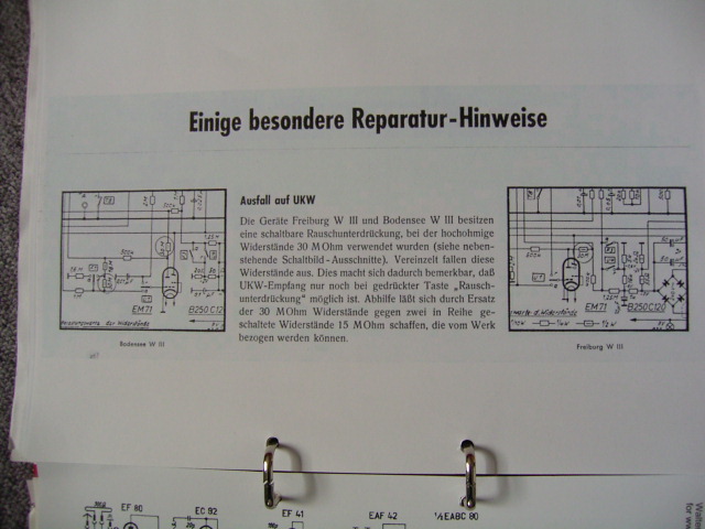

      der WIII hat einen sogenannten "Rauschsupressor" soll heissen,das bei der Sendersuche auf UKW die Stationen plötzlich aus der "Stille" heraus auftauchen.Diese Funktion kann ein und natürlich auch ausgeschaltet werden.Bei meinem Gerät ist es so,daß sich der Empang bei geschaltetem Supressor wesentlich verschlechtert zudem wird das Rauschen keineswegs unterdrückt,ich kann den Fehler dafür nicht finden.Das Gerät ist überholt,auch habe ich den originalen "Reparatur-Hinweis" natürlich befolgt leider ohne Erfolg.Wie sieht es bei euren Geräten damit aus,gab es ähnliche Schwierigkeiten ?? der WIII ist sowieso ein recht kompliziertes Gerät,an dem viele Schwierigkeiten auftreten können.

      ich hatte das Problem auch mal, ist aber schon länger her. Habe keinen Schaltplan hier vorliegen, darum versuche ich wiederum in der Erinnerung zu kramen: Check noch mal durch, ob wirklich alle alten C´s raus sind. Da ist einer in der nähe der 2 30 Ohm, der etwas versteckt liegt.
      Dann ist da noch kurz hinter der Chassisrückseite ein Kombiwiderstand, so um 100 Ohm, mit einem Mittenabgriff. Einmal prüfen, ebenso wie alle Widerstände dort in der Nähe.

      The radio here contained (as original) 3 X 10 mohm resistors in the noise (rausch) clipping circuit. One of these series (reihe?) resistors located within the vinyl sleeve was fully open, effectively disabling the circuit when the radio was in the default noise filter mode. Replacing all three resistors served to only partially correct the problem.
      It appears that the component values for this noise circuit are quite critical for proper biasing range of the tube EF40.
      I have found the value of the 1.25 meg ohm bias supply resistor is quite critical to the audio response of the noise filter. A less than 10% change of value of this negative bias resistor can alter the audio response when noise "clipper" (filter) is active.
