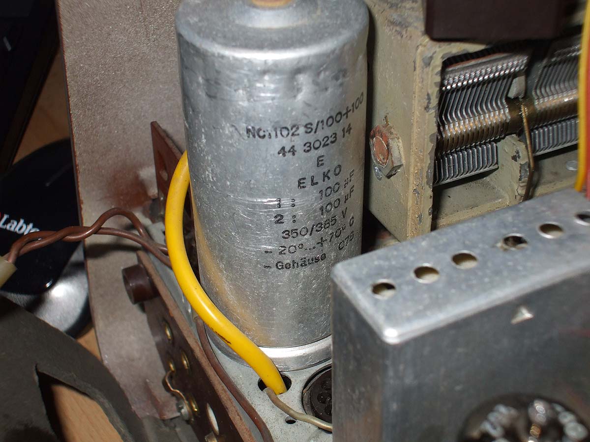

So sieht meiner aus:
Im Schaltplan steht 100/50 bei mir ist 100/100 drin (verbeult ist der auch).
Super was, und jetzt.
Gut schau mal ob bei Dir sowas ähnliches wie auf diesem steht:
z.B.
1:100µ
2: 50µ
Die entsprechenden Zahlen stehen dann auf der Lötseite des Elkos an den Pins.
Gruß ChristophMade in Western Germany! -
Es könnt durchaus sein, daß der Elko in meiner Sabine nicht original ist.
Probier mal weiter, vielleicht ist dann das Brummen weg.
Nur 250/275 Volt??
Das ist aber etwas wenig Spannungsfestigkeit,oder?
Sicher kommt auch deshalb die Brühe raus.
In der Anlaufphase liegt da etwas mehr an, das kannste mal nachmessen.
Mach auf jeden Fall 400V Typen rein, die kosten auch nicht mehr Geld.
