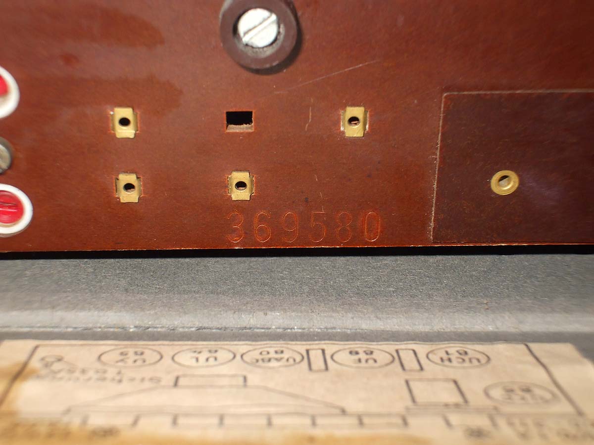

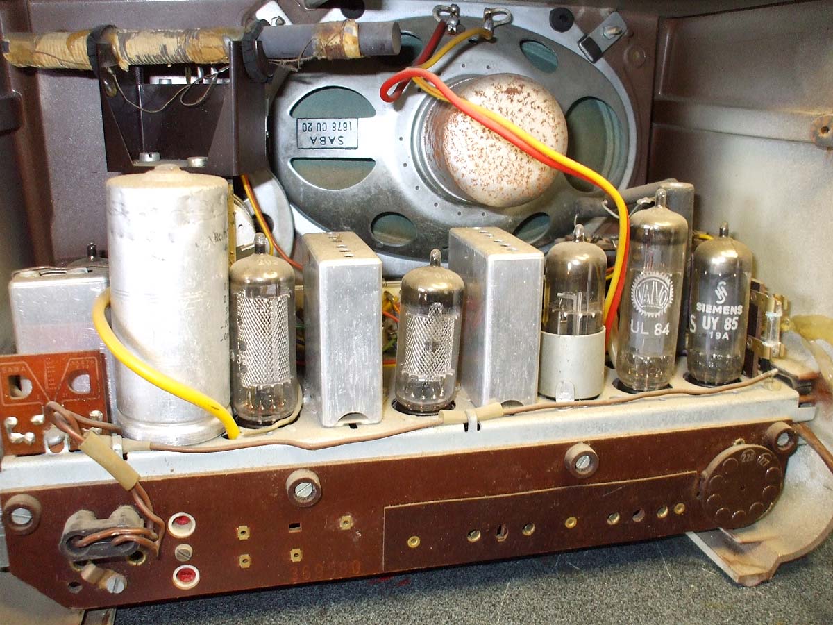

Ich restauriere momentan die gleiche SABA Sabine. Nach dem Austausch eines total zerfetzten WIMA Kondensators (0,025µF / 500V~) habe ich das Radio mal vorsichtig in Betrieb genommen und es spielte sofort auf allen Wellen. Mir fiel aber auf, dass es ständig brummt und der Elko schonmal etwas Elektrolyt ausgespuckt hat. Kannst Du mir sagen, welcher von den beiden Elkos 100µF hat? Dicht an einer Lötfahne ist eine kleine 2 eingestanzt. Ist er das? Auf dem Becher steht ja "Elko 50µF + 100µF"...

Löte den Elko mal aus. Normalerweise steht da drauf, welcher 50, und welcher 100 ist. Wenn er "tropft", dann würde ich ihn auch rausmachen.
Ich mache meine Sabine mal auf und schaue nach.
Und wenn Du ihn gewechselt hast, dann sag mir, ob's noch brummt.
Falls Du einen Schaltplan brauchst grad ne PM (muß allerdings dann erst noch scannen).
Fotos folgen gleich.

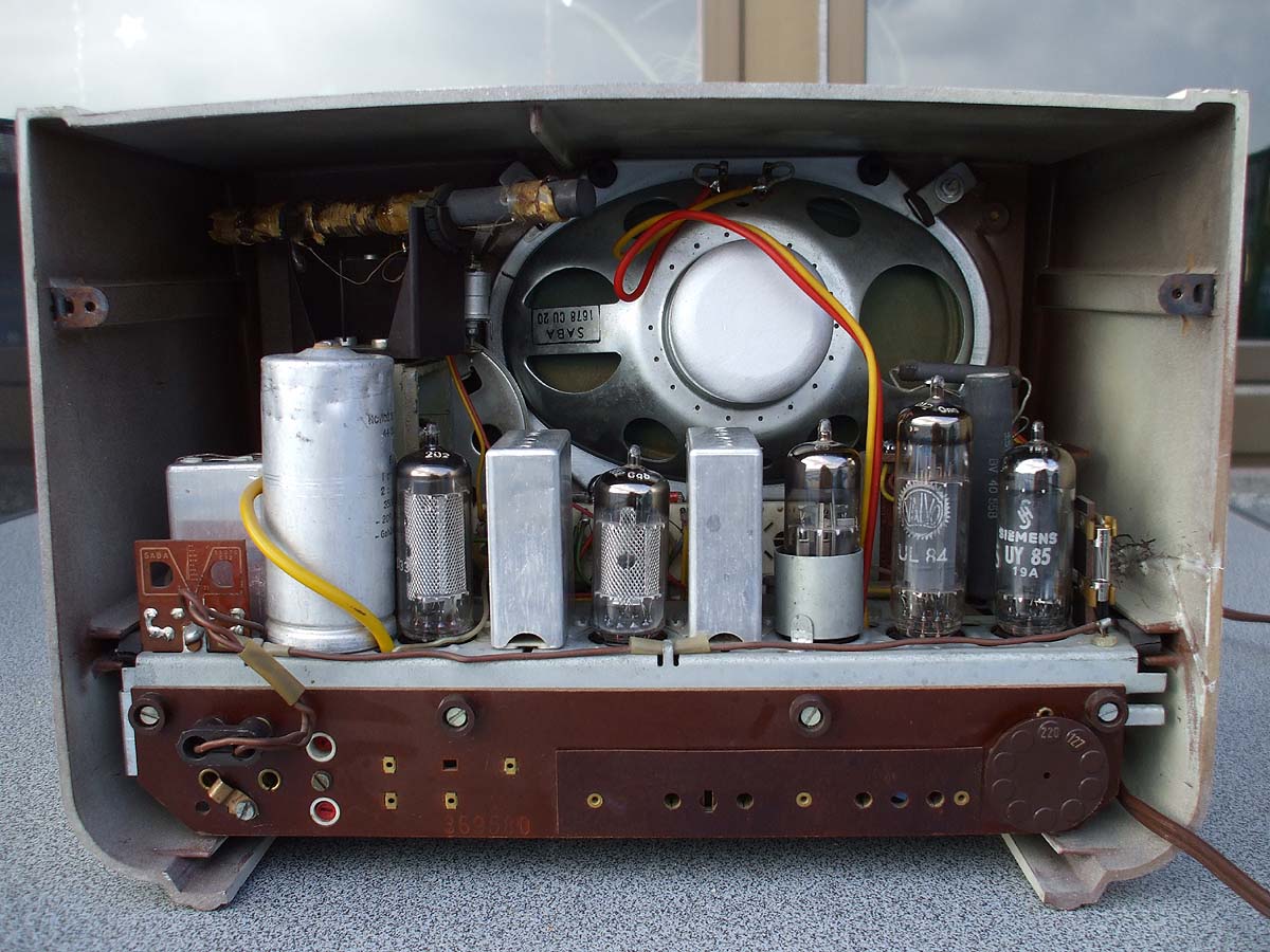

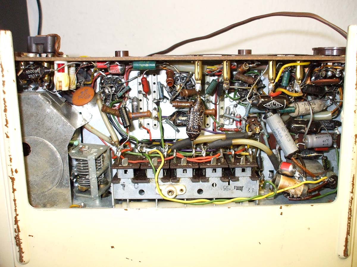

So sieht meiner aus:
Im Schaltplan steht 100/50 bei mir ist 100/100 drin (verbeult ist der auch).
Super was, und jetzt.
Gut schau mal ob bei Dir sowas ähnliches wie auf diesem steht:
z.B.
1:100µ
2: 50µ
Die entsprechenden Zahlen stehen dann auf der Lötseite des Elkos an den Pins.
Es könnt durchaus sein, daß der Elko in meiner Sabine nicht original ist.
Probier mal weiter, vielleicht ist dann das Brummen weg.
Nur 250/275 Volt??
Das ist aber etwas wenig Spannungsfestigkeit,oder?
Sicher kommt auch deshalb die Brühe raus.
In der Anlaufphase liegt da etwas mehr an, das kannste mal nachmessen.
Mach auf jeden Fall 400V Typen rein, die kosten auch nicht mehr Geld.
Also, jetzt habe ich beide Elkos ersetzt.
Für 50µF habe ich einen 47µF genommen und für 100µF 2x47µF = 94µF (400V). Der Platz unterm Chassis reicht gerade so aus.
Das Brummen ist auf jeden Fall weniger geworden, jedoch nicht ganz verschwunden. Könnte das daran liegen, dass dieses Modell die Gleichrichterröhre UY85 hat und keinen B250... Gleichrichter? -

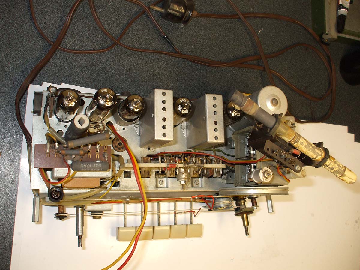

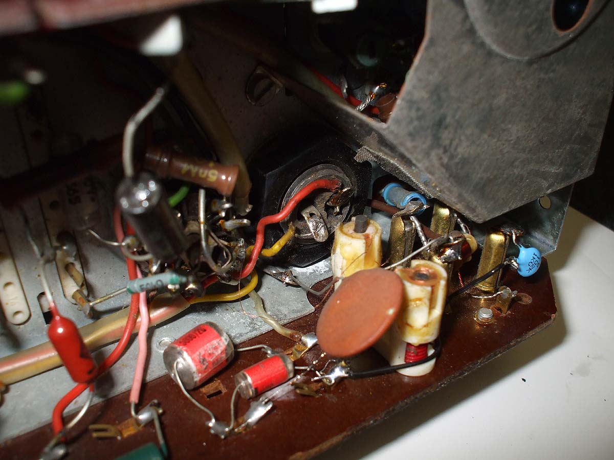

Hallo Christoph,
ich nochmal: Ich habe mir nochmal Deine Fotos im Threat angeschaut, kein Wunder daß Dein Drehko strahlt! Dem fehlt die Abschirmhaube über dem Plattenpaket. Das ist so eine kleine graugrüne Wanne. die genau auf die vorgesehe Nut paßt und einrastet. So eine müßtest Du doch noch in deiner Bastelkiste haben!
