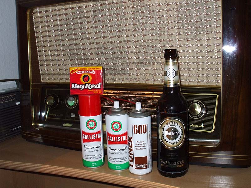

Hallo Alexander,
Ballistol ist sicher nicht schädlich; ich benutze es schon ewig. Was in letzten Jahren hochkam ist Wellenschalteröl aus der DDR in den Versionen "k" (blau) und "d" (rot). "d" löst alle Oxydschichten und Ablagerungen, "k" konserviert die Kontakte, also wäre für dich das geeignete.
Leider gehen die Preise für das Zeug in letzter Zeit erorbitant nach oben, ich habe mal 4 Fläschchen für 8 EUR bekommen, mittlerweile liegen die beim 3-4 fachen. Aber es lohnt sich !!
Gruß, DieterGruß, Dieter -
Jawohl, Dieter,
Ballistol ist ein "must have" zur Radiorestauration:
http://www.ballistol.de/index.php?page=Startseite
Leider ist es "Geruchsmässig" nicht optimal.
Es gibt Leute, die behaupten es riecht nach Pferde- oder Katzen-Pisse.
Aber es ist altbewährt und unerreicht...
Ballistol hätte ich auch da (riecht wirklich nach irgendwelchen Tierexkrementen).
Im Baumarkt habe ich aber Waffenöl gefunden (kein Ballistol), dass sehr flüssig und geruchsneutral ist und wie frisches synthetisches Motoröl aussieht.
Drauf steht nur, dass es säure- und harzfrei ist.
Ich werde mal bei einem Poti (ist eher ein Trimmer) probeweise die Bahn mit Ballistol benetzen und bei einem anderen mit meinem Baumarkt-Waffenöl.Gruß Alexander -

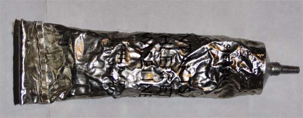

Allerdings hab ich schon des öffteren gelesen das bei der ehemaligen Post in deren Relaystellen ein sog. Wählerfett benutzt wurde, was ein knistern unterdrückt und keine unangenehmen Rückstände hinterlässt.
Wie man das Zeug nennt oder es auch noch bekommt weiss ich leider noch nicht. Vielleicht weiss wer mehr darüber oder hat n Kumpel bei der Terrorkom, der Auskunft geben kann.
.Mike Rosoft, -
Das kenne ich auch noch, einmal mit der Aufschrift “Wählerfett Vaseline”nightbear postete
Das Wählerfett von der Grauen Post kenne ich noch gut aus meiner Praktikantenzeit.
Es gab es auch z.B. von Siemens für Hebdrehwähler etc.
Angeblich handelte es sich im Wesentlichen um Vaseline in Tuben.
und mit der Aufschrift “Wählerfett T“, von der Konsistenz war beides aber ähnlich wenn nicht sogar gleich.
Gruß Ulrich -
nu dämmert mir auch was...
Bei der Bundeswehr hatten wir sowas in der halb Liter Dose.
Es trug den Namen " Vaseline Technisch "
Wir benutzen es um Gummi Dichtungen z.B. am Cockpit geschmeidig zu halten.
Dieter kann sich sicher noch daran erinnern, wie oft er sich seinen Anzug beim einsteigen verschmiert hat ?? :-)...he he he ja wir waren das ! *g
Man teilte uns auch mit, das es keinesfalls in medizinischer Art und Weise zu benutzen ist.
Möglicherweise steht wählerfett "T" für das selbe im zivilen Leben.Mike Rosoft, -
