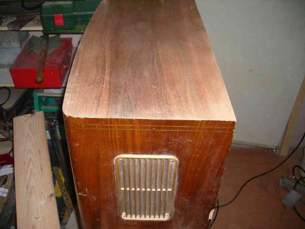

      Seither bin ich also am auseinanderbauen und schleifen !!

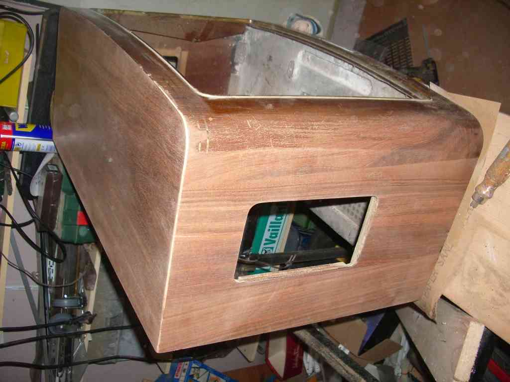

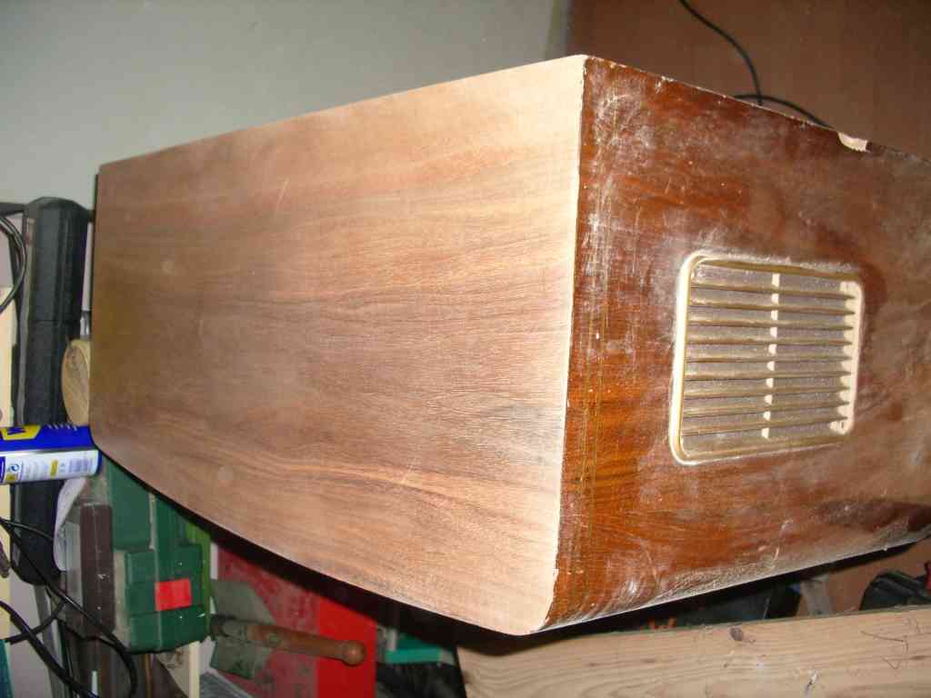

      Hier noch ein paar Bilder vom Schleifen:
