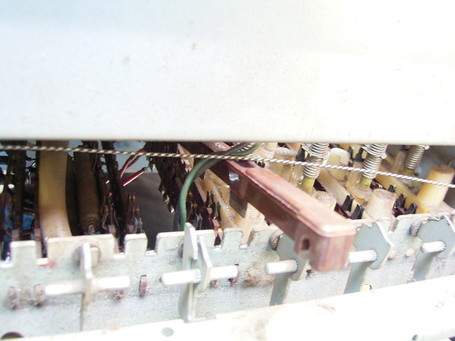

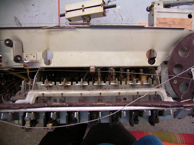

      Hier der Tastensatz mit abgelöteten Dräten.
      Wieder sauber.

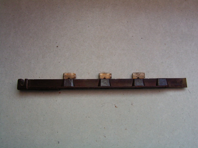

      Hier fehlen die Kontaktschienen.
      Ich wasche die Schienen zuerst mit harten Pinsel und Reinigungsbenzin aus. Danach feile ich mit einer kleinen Viereckfeile den Kohledreck aus den Löchern. Dann wieder gründlich waschen. Man kann auch einen Glasfaserpinsel eingetaucht in Benzin zur Hilfe nehmen. Ihr werdet euch wundern, was da für eine Brühe runter kommt.

      Der WIII ist eines der wenigen Geräte bei denen sich die bewegliche Kontaktschiene nach einer entprechenden Demontage der Skalenscheibe usw einfach rausziehen lässt daurch bekommt man Zugang zu den Kontakten und kann diese zusammen mit der herausgenommenen Schiene reinigen.
      Das komplette Tastenaggregat zu zerlegen wie es Volker getan hat und noch tut ist eine echte Herausforderung steht aber wohl bei so einem Spitzengerät ausser Frage wenn es sein muss.
      dies ist ein "Schlachtchassis"vom WIII
