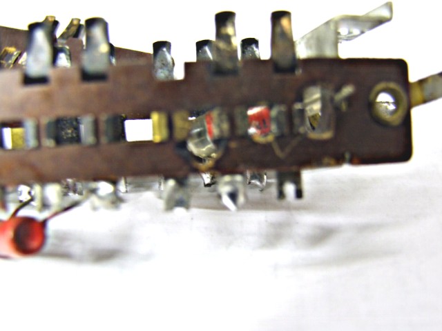

      Im lafe der Jahre, begünstigt auch durch Kontaktspry einsatz bildet sich in den viereckigen Löchern eine Leitschicht, die dann und wann an zu kokeln fängt. Das Bakelit verkohlt und eben diese Kohlebrücke, die leicht leitend ist verursacht die Geräusche.

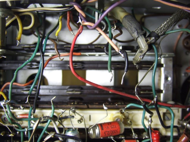

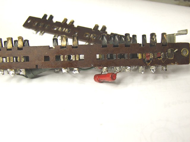

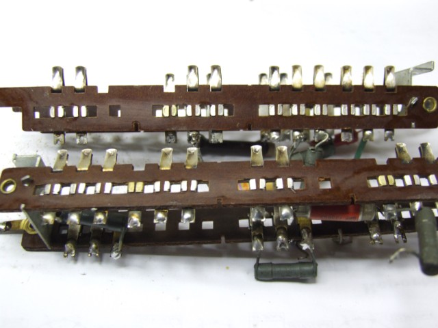

      Hier der Tastensatz mit abgelöteten Dräten.

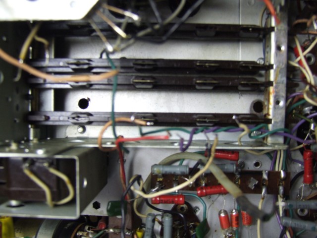

      Wieder sauber.

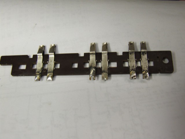

      Hier fehlen die Kontaktschienen.
      Ich wasche die Schienen zuerst mit harten Pinsel und Reinigungsbenzin aus. Danach feile ich mit einer kleinen Viereckfeile den Kohledreck aus den Löchern. Dann wieder gründlich waschen. Man kann auch einen Glasfaserpinsel eingetaucht in Benzin zur Hilfe nehmen. Ihr werdet euch wundern, was da für eine Brühe runter kommt.
      Vor dem Ausbau der Schienen ist es wichtig, den Sitz der Drähte oder Komponenten sehr gründlich zu dokumentieren, oder ein gleiches Chassis daneben stellen, das geht am schnellsten.
