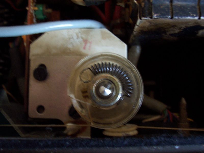

das Seil springt nicht runter. Das Problem ist, wenn ich den Sender verstellen möchte, hakt der Zeiger leicht. Beim Abgleich (87,4 Mhz, 95 Mhz und 101 Mhz) hab ich dadurch immer andere Positionen.
Das ist ja noch zu verschmerzen, aber ich hab den Drehkondensator mal auf meinen Haussender per Hand (also ohne Seilrad) eingestellt. da bleibt der Sender stabil. Hab ich das Seilrad drauf, ändert sich die Frequenz sobald die Kiste warm wird. Das hatte er nicht gemacht als das Seilrad noch intakt war.
Frag mich nicht warum die Ecke ausgebrochen ist, ich weiß es nicht. Kleben hab ich auch schon versucht, aber auf der Ecke ist eine sehr hohe Belastung, so das sie sofort wieder ausbricht.
Martin -
Ich kann leider auf Deinem unscharfen Foto weder den Seillauf, noch die Anbringung, bzw.Fixierung des Seils erkennen.
Ich selbst habe kein Seilrad.
Wenn Dir keines z.B. in Form eines Schlachtgerätes über den Weg läuft, dann hast Du vermutlich Pech, und Du mußt das Teil selbst fertigen.
Aber vielleicht meldet sich doch noch jemand....
Also dann mach mal brauchbare Fotos, dann sehen wir weiter.
