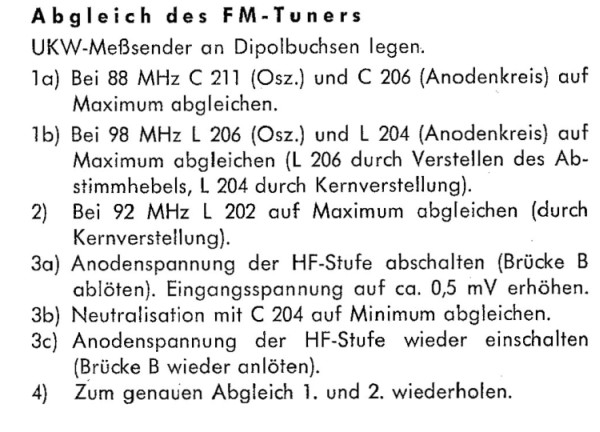

      Leider habe ich keine Daten des Freu 125. Habé die vom Freu15 genommen.
      Die passen sicher auch.
      Siehe hier
      EDIT: Im Post 15 hat Alexander das richtige Detail vom 125er eingebaut
      Vielleicht ist es das? Schaden kann es nicht!

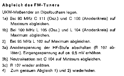

      Die 0,5 mV hat keiner, es geht auch mit Antenne und einem starken Sender.
      Sorgfaeltig arbeiten!!
      Hallo Alexander.
      Ich mache das auch ohne Messsender bei einem Sender in der Naehe von 95Mhz.
      R107 (oder die Bruecke beim 125er ) abloeten. Der sender wird leiser.
      Den Trimmer mit einem isolierten Schraubenzieher mit keiner oder ganz kurzen Klinge auf geringste Lautstaerke oder Anzeige am MA abgleichen, R 107 (Bruecke zumachen) anloeten und nach erkalten des Geraetes schauen.
      Vielleicht kommt noch jemand der auch was weis.
      Oder, probeweise die beiden EC92 tauschen oder die ohne Schirm gegen eine neue tauschen. Das kann aber ohne Abgleich auch ins Auge gehen :grins
