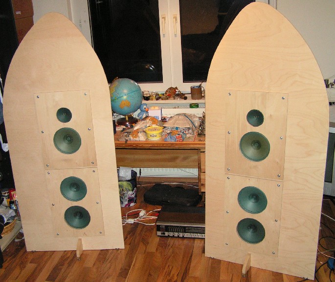

      So, dann stell ich jetzt mal meine Schallwandvariante vor:
      Erstmal ein paar Bilder:
      So, nun ein bisschen Text:
      Also, die Bretter sind extra in der Wand. Damit kann man dann verschiedene Bretter mit verschiedenen Lautsprechern einschrauben.
      Im oberen Brett ist ein Saba Breitbänder mit dem 10000 Gauss Magnet und ein Hochtöner. Mit dem Stecksystem kann man Wahlweise mit oder ohne Hochtöner hören.
      Im unteren Brett sind zwei Saba Breitbänder mit Hufeisenmagnet, die haben jeweils 7500 Gauss. Die werden mit einem Subwoofer Verstärker betrieben als Bass. Dor ist auch wieder ein Stecksystem. Damit kann man jeden Breitbänder einzeln ansteuern oder beide in Reihe oder Parallel schalten.
      Das ganze klingt absolut überragend!!!
      Beste Grüsse,
      Christopher
      Skype Adresse: ChrisN1993

      Chris, tolles Ding das. Wäre sicher interessant zu hören. Vorallem mit den verschiedenen Parametern, die man wählen kann. Muss mir die Bilder morgen genauer Anschauen. Nach dem Fussballdebakel von heut abend bin ich nicht mehr so Aufnahmefähig.
      Hab mit den Amygdalas von Fullrange (sein Forumname) bzgl. Parameterisierung ähnliches vor. Testen am lebenden Objekt, was einem am besten gefällt.
