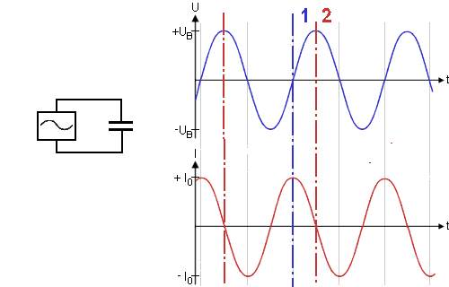

      Zurück zum Kondensator: wir legen an einen Kondensator eine sinusförmige Wechselspannung an und oszillographieren den Strom- und Spannungsverlauf. Eigentlich bringt uns die Logik auf die Bilder: ein leerer Kondensator hat keine Spannung anliegen, zum Zeitpunkt des Einschaltens (blaue 1) fließt der Maximalstrom.
      Während sich der Kondensator auflädt, wird der Strom geringer, die Spannung am C größer bis er vollständig geladen ist und der Strom auf Null gesunken (rote 2). Folgendes Bild würde der Oszillograph schreiben. Man sagt auch: der Strom eilt der Spannung um 90° voraus !!
      Nun, wer hätte es gedacht: gerade anderes herum verhält es sich bei einer Induktivität. Da eine Spule bei anliegender Spannung ein Magnetfeld aufbaut, welches dieser Spannung entgegenwirkt, ist der Strom im Nulldurchgang der Spannung maximal, da hier keine Gegenkraft auftritt. Entsprechend ist eine Spannung an der Induktivität notwendig, um einen Strom zu erzeugen. man sagt auch: Der Strom hinkt der Spannung um 90° hinterher.
      Ich schenke mir die graphische Darstellung, da sich außer verschobener Sinuskurven nichts ändert.
      Diese Zusammenhänge prägen den Begriff der "Phasenverschiebung", den es auch in anderen Bereichen der Elektrotechnik immer wieder gibt.

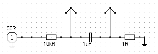

      Lust auf ein kleines Experiment?
      Hier sieht man eine einfache Beispielschaltung, wie man selbst die Phasenverschiebung messen kann. Man benötigt dazu ein Oszilloskop mit zwei Kanälen. Es geht auch ein "PC-Oszilloskop". Es gibt freie Programme, die die Soundkarte in ein einfaches Oszilloskop verwandeln. Als Signalspannungsquelle reicht 50 Hz Netzspannung, z.B. der Trafo einer Märklineisenbahn. Der Widerstand zu 1 Ohm ist dazu da, den Strom zu messen. Der muß nicht genau 1 Ohm betragen, er darf auch 10 oder 100 Ohm haben. Nimmt man 1 Ohm hat man den Vorteil, daß die abgelesene Spannung im mV direkt dem Strom in mA entspricht. Die erste Meßspitze kommt also dahin, wo man den rechten Pfeil im Bild sieht. Die zweite Meßspitze wird direkt am Kondensator angeschlossen, der linke Pfeil. Das Gebilde mit 50 Ohm ist unser Signalgenerator, in dem Fall der Eisenbahntrafo. Meist haben Generatoren einen Innenwiderstand von 50 Ohm, was hier aber keine Rolle spielt, da ja der Kondensator über den Widerstand 10 kOhm mit der Signalquelle verbunden ist. Nun viel Spaß beim Messen!
      Der Link ist interessant!
      Das vorgestellte Oszilloskop beinhaltet sogar einen Signalgenerator, den man dann zur Speisung nehmen kann. In dem Fall sollte man statt 10 kOhm einen Widerstand mit 2,2 kOhm nehmen, weil sonst die Amplitude zu klein wird. Immer beim Soundkarteneingang aufpassen mit der angelegten maximalen Spannung. Das ist ein NF-Eingang, der üblicherweise für etwa 775 mV max ausgelegt ist.

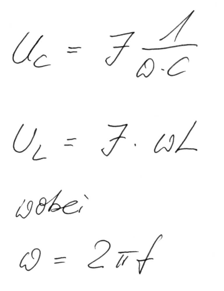

      Wir werden uns zunächst mit dem Begriff des "Blindwiderstandes" auseinandersetzen.
      Während ein Kondensator für Gleichspannung einen (unendlich) hohen Widerstand darstellt, tut er das für Wechselspannung nicht, da er ständig umgeladen wird und somit Elektronen fließen. Je höher die Frequenz desto geringer der "Blindwiderstand".
      Umgekehrt verhält es sich mit einer Induktivität: während Gleichspannung nur den rein Ohmschen Widerstand entgegengesetzt bekommt, erzeugt Wechselspannung ein Magnetfeld, welches der induzierten Spannung entgegenwirkt und somit den "Blindwiderstand" erhöht".
      Praktische Anwendungen sind z.B. der Netztransformator, der nur überlebt, weil an Wechselspannung betrieben wird; Gleichspannung wäre sein Tod. Ein Elektrolyt an einem Hochtöner läßt die hohen Töne durch, tiefe werden zurück gehalten.
      Der formelle Zusammenhang steht in untenstehenden Formeln. Die Frequenz f, die Kapazität C und die Induktivität L bestimmen also den jeweiligen Blindwiderstand.

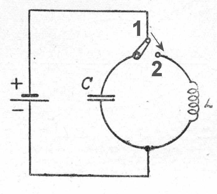

      Betrachten wir nun folgende Schaltung: Wir laden einen Kondensator mit Gleichspannung auf (Stellung 1) und bringen anschließend den Schalter in die Stellung 2. Die Ladung wird über die Induktivität fließen. Und dann ??
      Was passiert nun in diesem (realen) L/C Kreis ? Wie verhalten sich Uc und Ul ? Wie sehen die Bilder dazu aus ?
