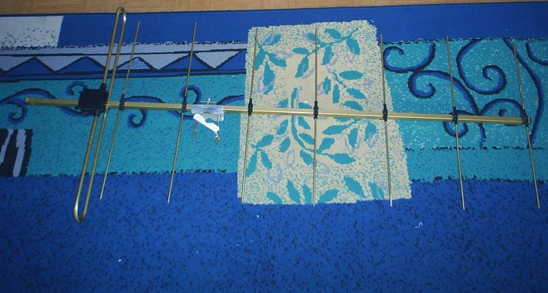

Was ist das für eine Antenne?
      Wenn der Dipol eine Spannweite von etwa 50-60 cm hat, ist es eine VHF-Antenne für die früheren Fernsehfrequenzen (idR der 1. Programme). Für UKW ist sie dann nicht geeignet. UKW- Antennen müßten etwa die doppelte Spannweite haben.
      Genaueres können unsere Funkexperten sagen, die kommen garantiert noch!

      Hallo
      Ich würde sagen das ist eine VHF TV Antenne (Band3) entweder Breitrandig Kanal 5 bis 12 (angelegt an den Bildträger Analog TV 175,25MHz bis 224,25MHz) oder eine selektive Kanalantenne.
      Eine 9-Element (hinten wird noch ein Reflektor fehlen) UKW Antenne hätte hier schon eine respektable Größe, oder anders ausgedrückt, eine UKW Antenne mit 9 Elementen wäre schon ein echtes Monster.

      So sieht eine Antenne mit 12 Elementen für 144 MHz aus.
      Du hast da mit höchster Wahrscheinlichkeit eine Antenne für den Fernseher. Die Frequenz solcher Yagiantennen kann man recht gut abschätzen, wenn man die Länge des Dipols kennt. Der Dipol ist die Rohrschleife links im Bild. Für UKW Radio müßte er etwa 1,5 m lang sein.
