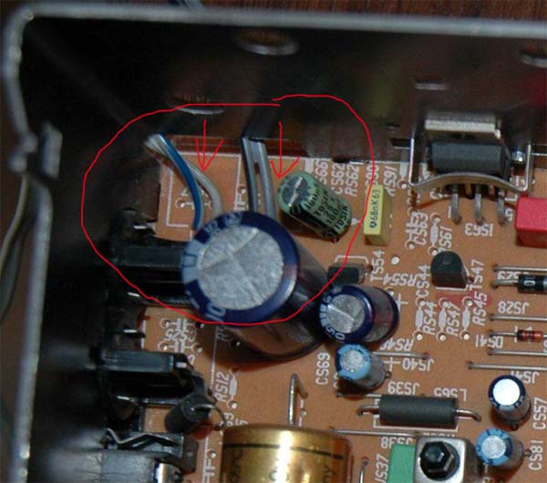

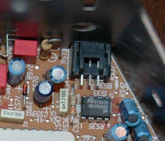

      Zu den vertauschten Tonkanälen.
      Da können eigentlich nur zwei mal (für LS und Kopfhörer getrennt) irgendwelche Kabel vertauscht worden sein.
      Was mit früher schon an deinem Tonmodul aufgefallen ist:
      An den zwei markierten Stellen gehören eigentlich Steckverbinder hin , hier hat wohl jemand die Lautsprecherzuleitungen direkt auf das Modul gelötet und die Buchsen/ Stecker entfernt, definitiv nicht Original.
      Zu der “Made in Deutschland Frage”, ich gehe davon aus das diese Geräte zumindest in Deutschland zusammengebaut wurden. Spielt meiner Meinung nach aber keine große Rolle.

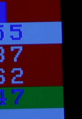

      So, ich habe mal zwei Bilder gemacht:
      http://saba-forum.dl2jas.com/bildupload/linker-Streifen.jpg
      http://saba-forum.dl2jas.com/bildupload/VT-Rechts.jpg
      Bei blauem Hintergrund, ist der Streifen rechts nahezu schwarz.
      Das Bild ist übrings richtig ausgerichtet und hat nach links und rechts noch genügend "Reserven", zudem ist der Streifen "fest" und wandert nicht mit dem Bild.
      Dieser Effekt mit dem Streifen gibts es über den Scart-Eingang wie gesagt nicht!
      Beim Videotext erkennt man, dass weiße Bereiche "aufgeblasen" werden.
      Gruß Alexander
      Ich fange mal mit dem VT Bild an, daran ist absolut nichts auszusetzen. Eine kleine
      geometrische Verzerrung ist nicht zu verhindern.

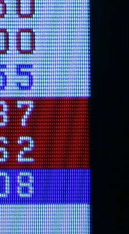

      Mal zwei Beispiele, Bild 1 Röhre, Bild 2 LCD.
      Edit: Der hier sichtbare blaue Rand an den weißen Stellen ist in Wirklichkeit nicht vorhanden, den macht das Kameraobjektiv dazu.

      Wenn du die Bildbreite änderst bleibt der Rand wirklich stehen?
      Was für ein Gerät war das das du über Scart angeschlossen hattest?
      Ein Vergleich ist nur mit einem eingespeisten FBAS Signal möglich und nicht mit einem RGB Signal.

      Noch etwas zu den Effekten des “breiteren weißen Feldes”.
      Neben den erwähnten Strahlstromproblemen der Bildröhren die ein Wandern des Programmlogos verursachen gibt es für geringere Effekte noch eine andere Ursache.
      Bei meinem Bild vom LCD Bildschirm scheint der weiße Bildanteil links ja auch größer zu sein, was er nicht wirklich ist.
      Das Bild wird ja aus einzelnen Pixeln in den Primärfarben dargestellt, diese Pixel liegen nebeneinander und bilden eine Pixelgruppe in der Reihenfolge von links nach rechts: Rot - Grün - Blau
      Bei einem roten Feld fängt es rechts mit dem ersten linken Pixel in der Pixelgruppe RGB an und endet mit dem linken Pixel in der letzten Pixelgruppe, nur die roten Pixel sind beteiligt.
      Bei einem weißen Feld sind alle drei Pixel der Pixelgruppen beteiligt, dadurch erscheint das letzte Feld links um die Pixel Grün und Blau breiter als das rote Feld.
      Die Größe dieser scheinbaren Abweichung hängt von der Auflösung der Anzeige ab.
      Der gleiche Effekt tritt etwas unschärfer auch bei Bildröhren mit Schlitzmaske auf.
      Eine etwas größere Auflösung des oberen Bildes (LCD), ich denke man kann es erkennen
      Bild links
      Bild rechts
