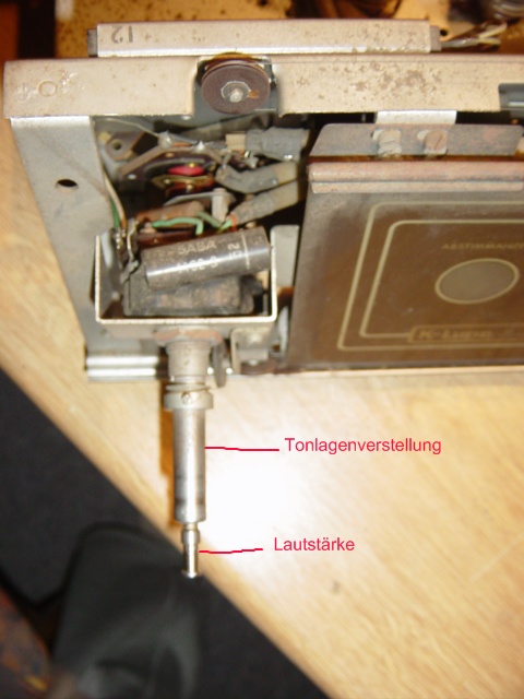

      Zur Info, die etwas andere Tonlagenverstellung

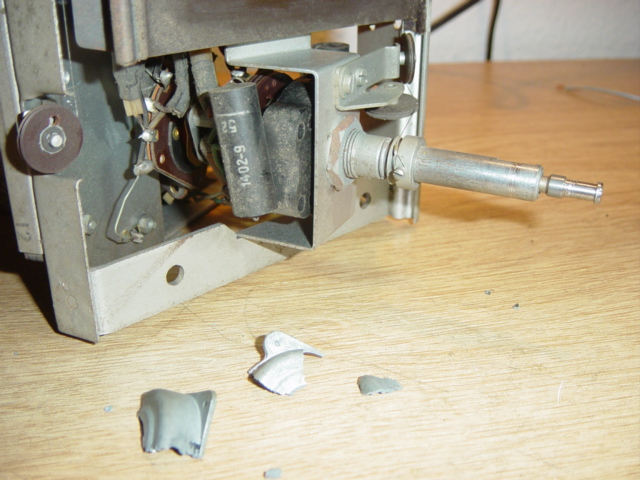

      Das zerbröselte Gussgehäuse

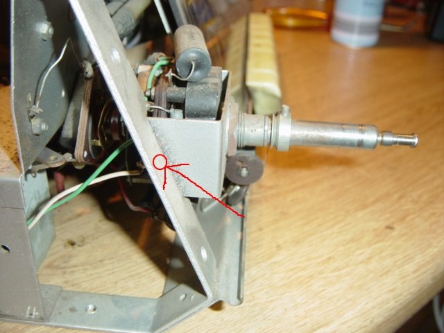

      Hier ist der Rahmen geschweißt, eigentlich alles in diesem Sektor

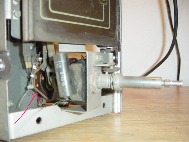

      Hier sieht man wie nun alles haltlos im freien hängt

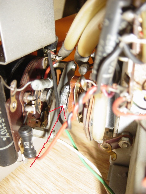

      hier die Bruchstelle, da nur der hintere Teil gekapselt war.
      Das gute Stück spielt gut, hat ein tolles Gehäuse , aber an diesem Punkt hängt nun alles. Ich hoffe das Ihr ein paar tips oder Erfahrungen für mich habt. Schluchz....

      Wenn ich den Blechrahmen um den Poti auffräse links und rechts und hinterher wieder mit einem verstärkenden Blech an beiden Seiten verschraube,
      ( Rote Makierungen im Bild unten )
      wäre es momentan denkbar die sicherste Lösung. Mal sehn, am wochenende hab ich eh keine Zeit, vielleicht fällt mir oder euch noch was anderes ein.

      So der Übeltäter ist draußen und es ging besser als ich dachte.
      Mal schauen ob ich mit den restlichen Gehäuseteilen, das ganze rekonstruieren kann, da ja die Möglichkeit besteht das ein andere Poti wenigstens die gleiche Kapsel hat.
      An kalten Winterabenden puzzelt man ja gerne mal :)
      Es dient ja ebenso als Anschlag der Tonverstellung, dort vermute ich das durch die drei Stellungen, wer zu heftig gedreht hat und daduch die Kapsel platzte.

      Na, wer sagts denn - geht doch! Ich glaube sogar, daß das Poti auch ohne das Spritzgußgehäuse auskommt - die Platine mit der Leiterbahn hat doch zwei Schraublöcher, die auf die beiden Befestigungsschrauben für den Stufenschalter passen, oder? Dort müßte man sie doch mit passenden Abstandsrollen aufsatteln können? Ich würde die gelegenheit auch nützen, um die Leiterbahn gründlich zu reinigen.
