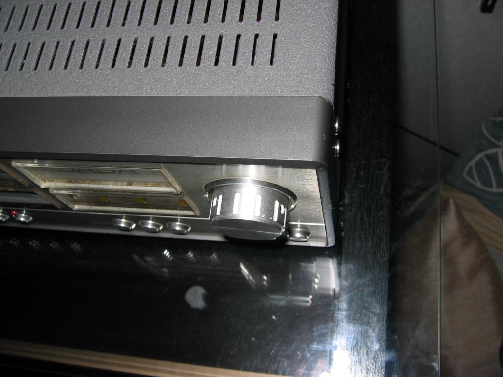

      ich habe einen receiver 9241 digital, zur Reinigung möchte ich die Alu-Front abnehmen. Habe alle Knöpfe abgezogen bis auf den großen Senderwahl-Knopf,
      die Madenschraube habe ich drausen aber er läst sich noch immer nicht abziehen. Die 3 Schrauben unten an der Frontplatte habe ich auch schon losgeschraubt, oben links zwei Rastnasen durch Schlitze im Frontrahmen schon gelöst, nun müsste rechts oberhalb des Senderwahl-Knopfes noch mal so eine Rastnase zu finden und auszulösen sein. Bis jetzt hab ich mich da vergeblich abgemüht, nun hängt die Alu- Front rechts im Rahmen auf der Seite wo der Senderwahl-Knopf ist und ich bekomme sie nicht weg.
      Gruß Hans
      Der Senderwahlknopf hat vermutlich zwei Madenschraubengänge leicht um etwa 45° versetzt, ist zumindest beim 40 und 40S so. Also, wenn noch nicht geschehen, evtl. nachschauen, ob eine zweite Schraube vorhanden, die die Achse noch fest hält. Grüße: --Hans--
