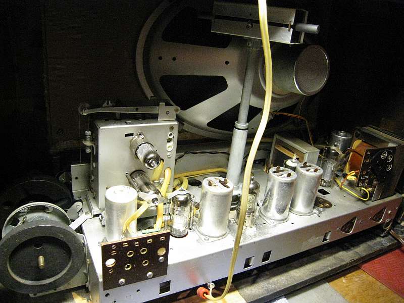

      Habe vor geraumer Zeit einen Meersburg WIII repariert. d.h.aus 2 Wracks wurde ein funktionierendes erstellt. Das Chassis hat die komplette Cs Kur hinter sich Das Gehäuse muss auch noch restauriert werden.
      Das Chassis hat 4 Wochen gespielt das Gerät ist täglich anstandslos gelaufen manchmal 3-4 Stunden am Tag.
      Dann eines Tages war ein deutlicher ständiger leichte Brummton zu hören der auch nicht mehr weg ging.

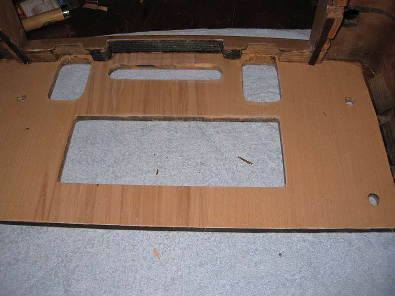

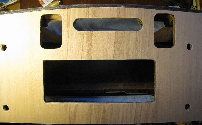

      Vorgestern wurden in einer schnellen action der marode Unterboden beidseitig, quer zur Mittellage mit Buchenfurniuer aufgezogen.
      Der Unterboden besteht aus Tischlerplatte 12 mm.
      Aufgrund stark einfallenden Regens löste sich das Furnier und konnte ohne grossen Widerstand mit den Fingern abgezogen werden.
      Heute habe ich in derselben Vitesse die Aussparungen mit einem scharfen Messer herausgefetzt!
      Grossen wert auf Ästhetik wurden hier nicht gesetzt , der Unterboden ist nicht ersichtlich, jetzt ist der Boden wieder solide und stabil.
      Er muss immerhin ein schweres Chassis tragen.

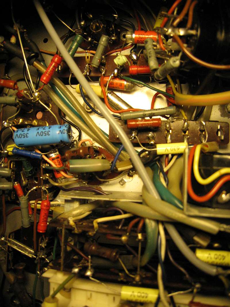

      Der Siebelko wurde auch abgeklemmt und durch radiale Elkos ersetzt.
      Ein Bild davon schiesse ich besser bei Tageslicht. da ich das photographieren auch nicht so drauf habe.

      Vorgestern habe ich in einer schnellen action am Unterboden beidseitig ein neues Furnier (Buche) quer zur Mittellage aufgezogen-
      Der Unterboden besteht aus Tischlerplatte 12mm.
      Die Action war dringend erforderlich auf das Gerät hatte es stark eingeregnet.
      das Alte Furnier konnte man geradezu mit den Fingern herausziehen.
      Jetzt ist der Unterboden wieder Solide und Fest . Er muss immerhin ein massives chassis tragen.
      Die beiden Siebelkos habe ich auch schon eingelötet und den alten abgeklemmt .
      ein pic dazu kommt auch noch aber erst bei Tageslicht. mit einer camera kann ich auch nicht so richtig umgehen, wenns Blitz ist das Pic oft zu hell und undeutlich.
      Ich hoffe dass der uploud jetzt funktioniert. Und die bilder ersichtlich sind.
