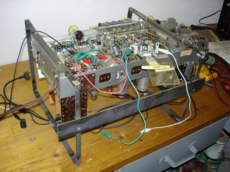

Ich habe mir auch zur Reparatur einen Hilfsrahmen re. und li. an das Chassi gebaut
man kann es nun rund rum drehen und nichts wird verbogen oder abgebrochen.
Ist nur der erste Prototyp geht bei andernen Radios bestimmt genau so man muß nur unten die Löcher anders bohren Foto kommt.
