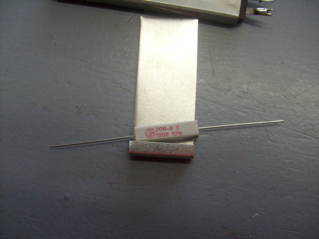

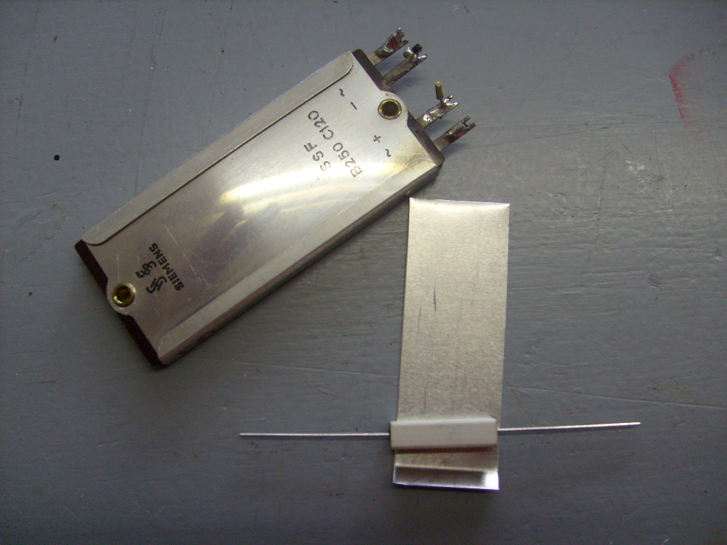

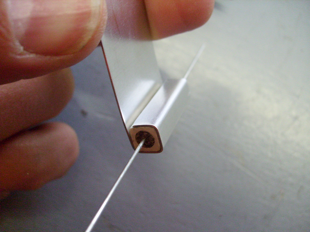

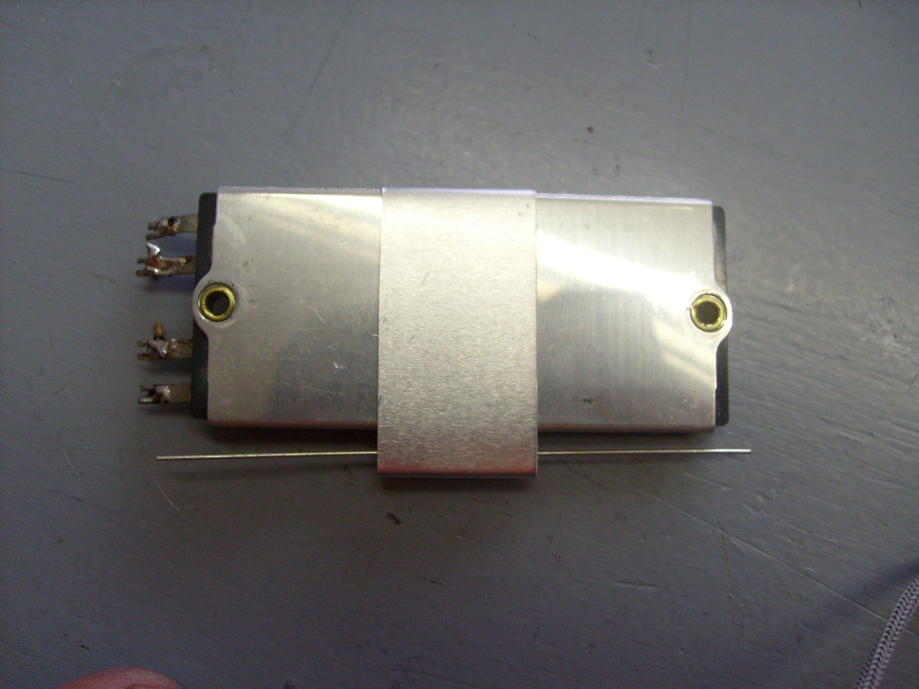

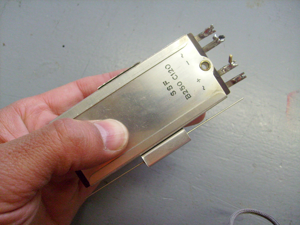

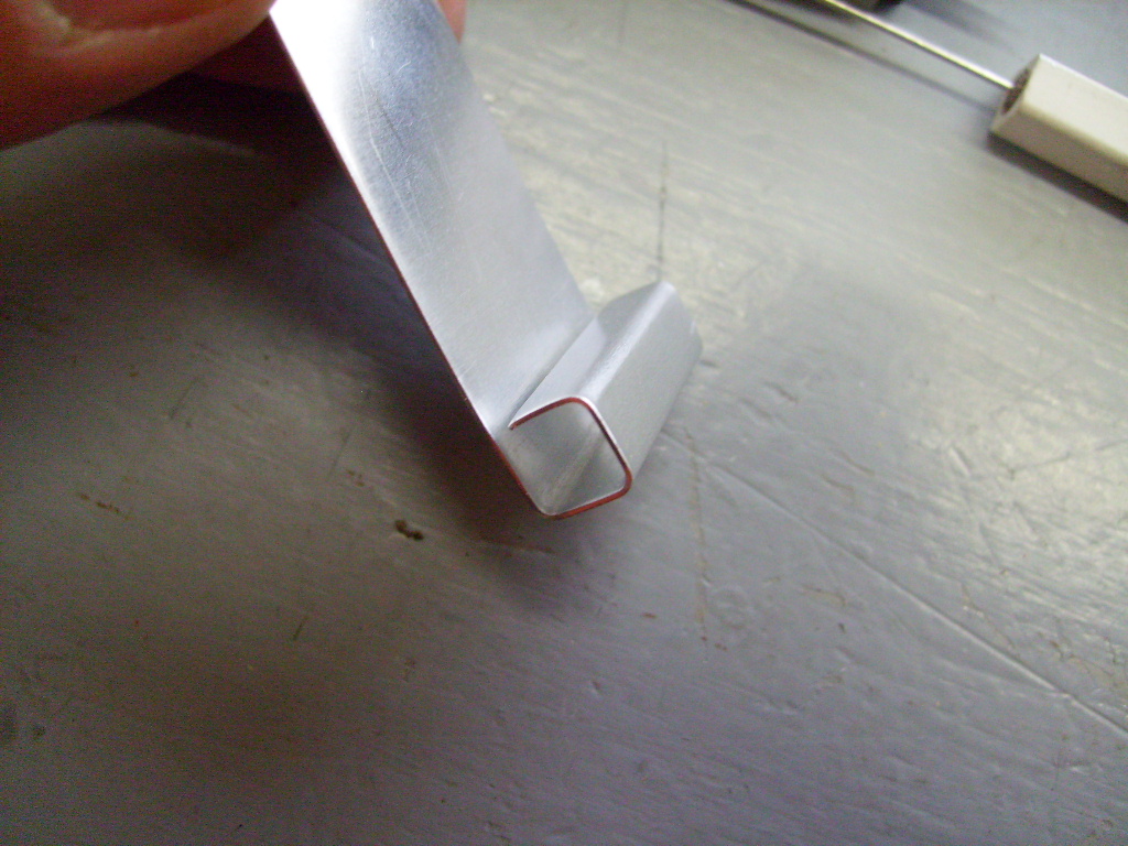

alle die den Gleichrichter an ihren Geräten auswechseln,kennen das Problem:
Wo plaziert man am besten den dann benötigten Vorwiderstand?
Dazu habe ich mir mal folgendes einfallen lassen,man kann mit 0,5mm starkem Aluminiumbelch eine Halterung dafür herstellen,das Alu ist so dünn und weich,daß man es problemlos mit einer guten Schere schneiden kann.Man schneidet sich entsprechend der Breite des Widerstandes einen Alustreifen aus,welchen man anschliessend mit der Hand um den Wiederstand herum legt bzw biegt,es geht mit etwas Übung leicht von der Hand.Ist man soweit damit fertig,legt man das Blech mit dem nun eingelegten Widertstand unter den Gleichrichter und biegt es noch oberhalb ein Stück um die Gehäusekante und schneidet es dann auf die entsprechende Länge ab,fertig.Schraubt man nun den Gleichrichter wieder ans Chassis,legt man das Blech einfach vorher unter den Gleichrichter,über das Alublech und das Chassis ist die Wärmeabfuhr bestens geregelt.Die Alubleche sind in verschiedenen Stärken im Handel erhältlich.
