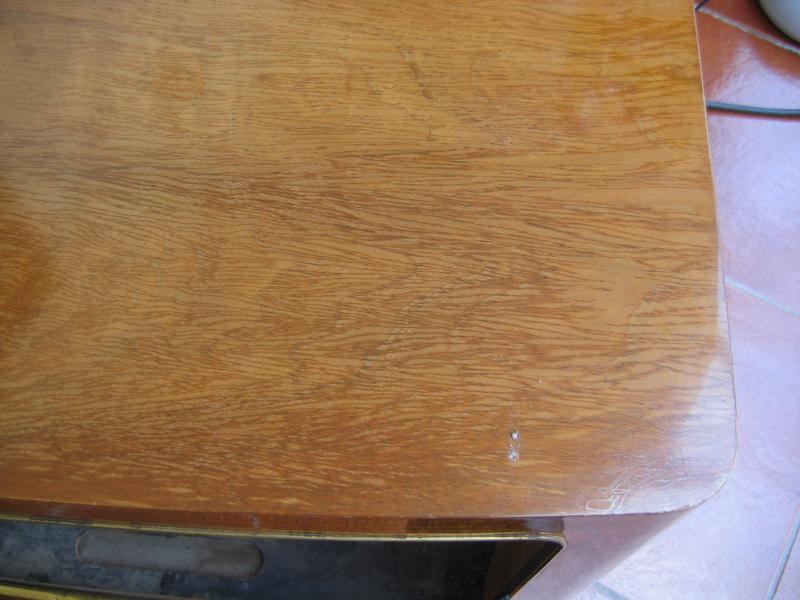

      Das Gehäuse war in recht gutem Zustand nur an manchen Stellen leicht stumpf. Gestern hab ich bei einkaufen zufällig eine Flasche helle Politur gesehen. Die Politur hat die Farbe von stark verdünntem Apfelsaft. Zu Hause hab ich s dann mal an einer Ecke ausprobiert. Kurz nach dem Auftrage sah man jeden Haarriss sehr deutlich, wie ein Spinnennetz. Das verschwand aber nach 2 Minuten und die Ecke glänzte wie der Teufel.

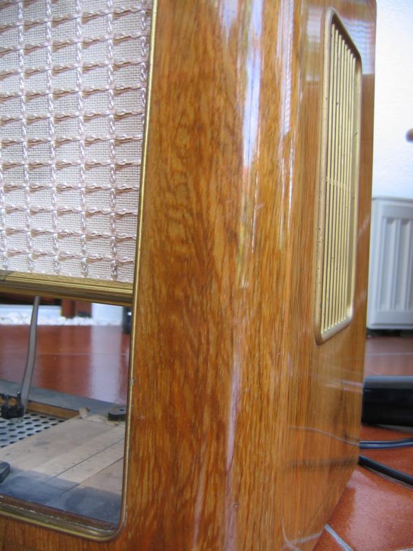

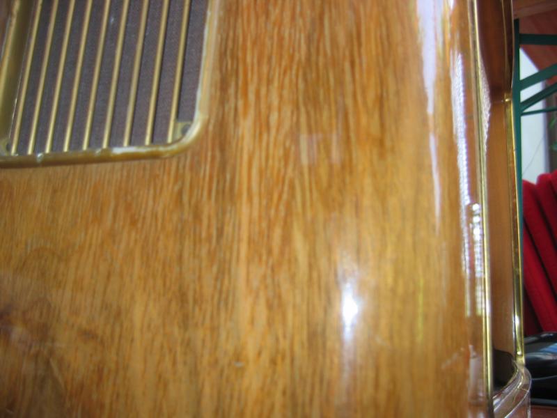

      Super, dachte ich. Also habe ich das ganze Gehäuse behandelt. Es glänzte auch sehr schön und man sah nun ein Spinnwebenmuster über das gesamte Gehäuse verteilt.
      Ich dachte: "Ja, des wird in ein paar Minuten schon weg sein, wie bei der Ecke." Denkste, es verschwand nicht nach 10min, nicht nach 1h, nicht nach 3h und auch nicht nach einer Nacht. Jetzt ist das Holz um die Haarrisse dunkler.
      Ich habe schon versucht eine Stelle zu föhnen, das verändert aber auch nix.
      Dann dachte ich: "Ok, das Holz unter der Automatic-Blende hat die gleiche Farbe wie das, das die Politur verfärbt hat. Also machste halt alles so, dann siehts sogar noch originaler aus und ist nicht verblasst.
      Also hab ich das wieder an einer Ecke probiert. Nix, das Holz nimmt irgendwie nix mehr auf.
      Ich habe das Gehäuse jetzt mal in die Sonne gestellt. Vielleicht ändert die UV-Strahlung was.
      Sonst ist das wirklich schöne und helle Gehäuse ruiniert. :(:(:(
      Was könnte ich, außer einer Neulackierung machen?
      Foto kommt gleich.
