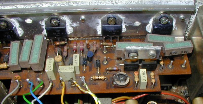

      Die 0,22 er Sicherungswiderstände sind doch die Hotelschaltung ;) die ein dauerhaftes Hören mit großer Lautstärke verhindert...
      Schurz beiseite, sicher wurden in der Vergangenheit der jetzt vor Wärmeleitpaste triefende Endstufentransistor und eine Reihe von Widerständen ersetzt. Da die Bauformen und Belastbarkeiten der Widerstände nicht stimmen, solltest Du sie alle überprüfen und ggf. ersetzen.
      Bei den Trimmern ist Vorsicht geboten, da mechanische Defekte auftreten können aber auch da die Konstanz des eingestellten Widerstandswertes oftmals nicht mehr gewährleistet ist. Es scheint bei deren Brauchbarkeit auf die Betriebsumgebung der letzten 30 Jahre anzukommen (Feuchtigkeit, Rauch, Hitze).
      Mir ist es auch bei den guten alten Modellen mit Kohleschleifer oft passiert, dass ein perfekt eingestellter Ruhestrom unvermittelt total aus dem Ruder lief.
      Wem das Einstellen der kleinen Piher PT10 zu titzelig ist, kann 20-Gang Präzisions-Spindeltrimmer einbauen.
      Ich bin hier ganz klar für konsequenten Ersatz.
      Allerdings scheinen bei dieser Endstufe in der Tat nicht die Trimmer das Hauptproblem zu sein.

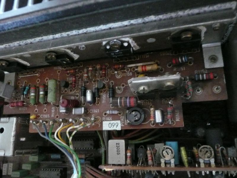

      Ja ich hab auf die Schnelle nur die Endstufenplatinen gesäubert, deshalb ist der Rest noch schmutzig. Meint ihr ich sollte die Endstufenplatinen mal tauschen und schaun ob dann der andere Kanal geht? Die Widerstände stimmen zumindest von den Werten. Die Potis machen noch nen stabilen Eindruck.
      Gruß Julian
      Klar, wechsel sie ruhig mal - danach ggf. auch die Treiberbausteine, um sie als Ursache auszuschließen.
      In Ordnung bringen solltest Du die linke Endstufe aber schon bei Gelegenheit.
      Bei den Trimmern, wie gesagt: Wenn sie noch o.k. sind, kein Problem, wenn nicht merkt man es schon, spätestens beim Abgleich.
      Irgendwas macht den Unterschied, sei es das Produktionsdatum sei es die Anzahl der in der Umgebung gequartzten Kippen...

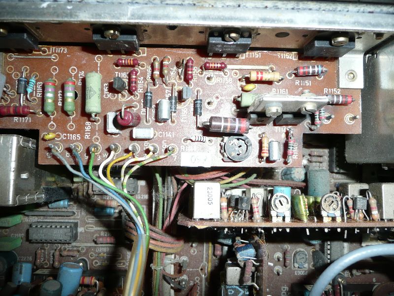

      Ja klar. Es geht im Moment ja nur darum den Fehler zu finden. Das der dann ordnungsgemäß repariert wird ist klar. Da sich der Verkäufer immernoch nicht gemeldet hat, bleibe ich wohl auf dem Gerät sitzten und werde versuchen, das wieder hin zu bekommen. Bei der anderen Platine wurden auch Widerstände gewechselt. Da hat derjenige einfach die Alten abgezwickt und an die enden der Lötfahnen neue dran gelötet. Ist bei der, die ich Oben gepostet habe auch so. Sieht man relativ gut beim zweiten Bild und R1158. Naja ich werde mal den Lötkolben anheizen und mich dann wieder melden.
      Gruß Julian
      Hat ein wenig länger gedauert. Ich war bei meinem Vater der hatte einen PC Crash. Leider hat der Wechsel nichts gebracht. Der linke Kanal bleibt stumm. Ich werde jetzt mal das Treibermodul wechseln.
      //edit: Das ist es! Das Treibermodul ist defekt. Nach dem Tausch ging der Linke Kanal. Allerdings ist der Rechte jetzt "lauter" als vorhin der linke mir dem defekten Modul. Sehr merkwürdig
