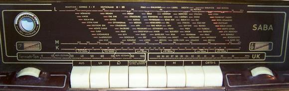

Die UKW geht über die gesamte Breite, die FS Ton Skala ist knapp darunter, ganz schmal - auch über die ganze Breite.
Links eine große Beschriftung "UK", darunter ganz klein "Fernseh-Ton".
Das ist doch Peters WIII, der mit dem Umschalter für FS-Ton...Achim -
			Mein eigener WIII hat z.B. die Skala mit TV und UK nebeneinander. Er ist am 29.05.1953 gebaut worden.
Das war im Prinzip genau die Skala wie sie Meersburg WII und FB WII hatten ABER man hatte die links von der UK Skala liegende Kurzwellenlupenskala einfach als TV Skala verwendet - sprich: die Beschriftung geändert.
Dann habe ich noch ein Ersatzchassis mit der Skala wie sie Peters WIII hat (UK und TV untereinander), das mir etwas jünger vorkommt. Diese Modelle hatten dann auch schon den Umschalter und eine besonders vorbereitete UKW Box.Achim -

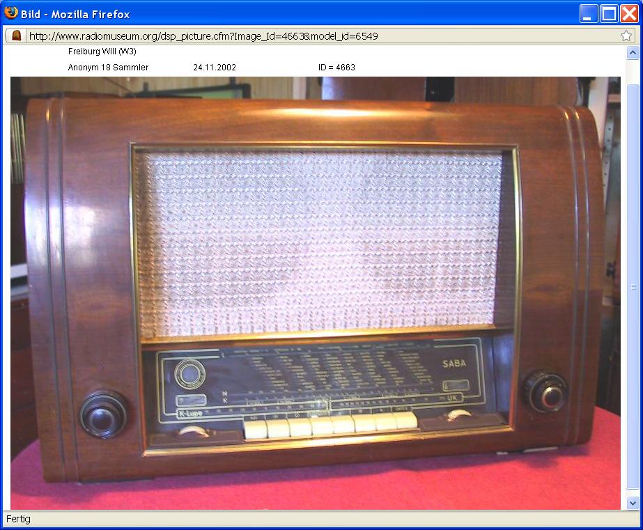

ich suche die Skala mit der Beschriftung K-Lupe statt Fernseh-Ton.
Mein W3 besitzt die Skala mit dem Aufdruck Fernseh-Ton aber das Ukw-Teil ist nicht dafür vorbereitet. Dort fehlt das Bohrloch für das zusätzliche Kabel sowie der Auschschnitt seitlich im Ukw-Teil für die Anschlußleiste des FS-Tonteils. Die zweite Seilrolle ist auch nicht vorhanden. Ich muß also davon ausgehen, daß die Skala schon mal ersetzt wurde zu mal auch nicht der original Lautsprecherstoff verbaut ist sondern der vom 6/3D. Es ist also bereits am Gerät rumgebastelt worden. Den Originalstoff habe ich mir mittlerweile bei Ebay besorgt.Was meint Ihr zu meiner Ausführung mit der Skala? Liege ich richtig oder wurde bei Saba alles so verbaut wie es gerade vorrätig war?

Ich meine mit
Version 1: UK Skala rechts, FS-Ton Skala links davon (anstelle der K-Lupe).
Version 2: UKW Skala über die ganze Breite, darunter - auch über die ganze Breite die FS-Ton Skala.Achim -
			Die erste WIII Version hatte im Prinzip die Scheibe vom WII übernommen,soll heissen,die mit der linksseitigen KW-Lupe,diese Version hat 2 Skalenzeiger,links für die Lupe,rechts für UKW.Bei der zweiten Version ist es im grunde genauso geblieben,Unterschied aus "KW-Lupe" wurde "Fernseh-Ton".
Dann kam die dritte und letzte Version,nur noch einen Skalenzeiger nicht mehr zweigeteilte Skala.
Also Udo wenn dein WIII nur einen Skalenzeiger hat,dann ist es die letzte und damit häufigste Version.
Man kann,wie Achim schon beschrieben hat,nicht einfach von der Zweizeigerversion umrüsten auf die Einzeiger,weil der Skalentrieb komplett anders geführt wird.
