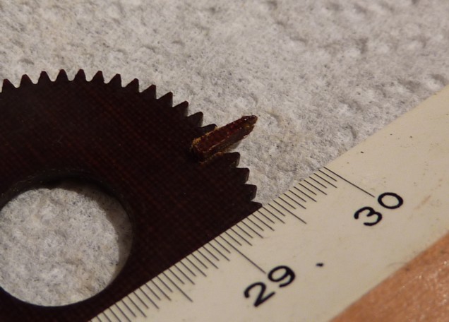

Beim ausgebrochenen Zahn wird ein schwalbenschwanzförmiger Einschnitt gemacht...
...und ein passendes Stück Pertinax eingesetzt.
Dieses wird dann in Form gefeilt und plangeschliffen.
