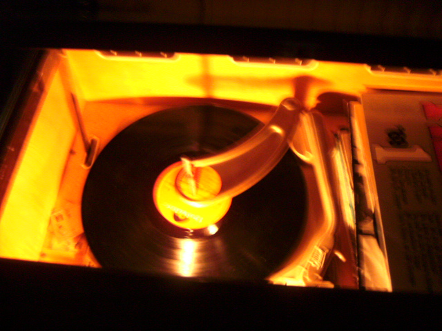

      @ Heiner, ich suche die Serviceanleitung, nicht das Handbuch. Das Handbuch habe ich original. Das war dabei und lag sogar auf dem Plattenteller :D
      Ich suche das wo jedes Teilche gelistet ist und die Ölungspunkte etc.
      Beim 1010er gibt es eine Schraube wo man einstellt wo die Nadel aufsetzten soll. Der 1004er findet die irgendwie nicht, ich muss immer per Hand auflegen.

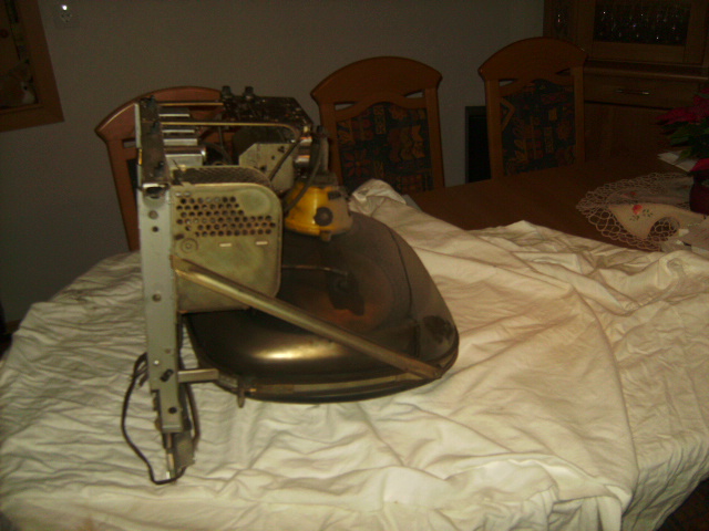

      Fernseher erfolgrecih ausgebaut!.
      Man man wie mein Couson damit umgegangen ist jeder Griff hat gesessen. Ich stand mit Schutzkleidung daneben und hab bloß gestaunt.
      Als ob er das shocn tausendmal gemacht hat.
      puhh, nun liegt er eine Woche bei uns am Esszimmertisch. Mein Couson hat gesagt ihn seitlich zu lagern ist nicht gut, weil er os umfallen könnte. er hat ihn mit Bildfläche nach unten auf Decken gebettet und meinte das da nichts passiiert und er so nicht irgendwohin fallen kann. Er hat gesagt das sie mal einen Karton mit 3 solcher Röhren vor 10 Jahren entsorgt hatten und die waren Originalverpasckt auf der Fläche gelgen.

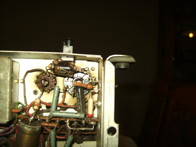

      Kondensatoren werden bestellt. Waren ein paar sehr übel zermatschte dabei.
      Ralf
      Gruß Ralf

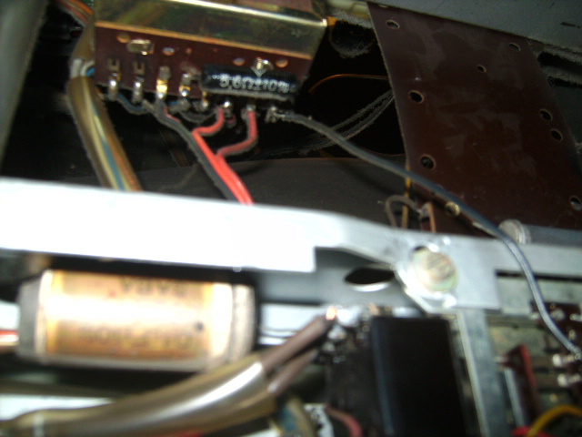

      So, hiermal gesamtbild. Und dann ein paar Fotos von wirklich üblen Kondensatoren. Die sahen aus als ob sie gleich hochgehen. Vorallem dieses zerkaute WIMA, da hatte ich beim testen wohl richtiges Glück das nichts passiert ist.
      Der auf Bild 3, das wollte ich nur für andre sagen die hier lesen, sitzt ganz gemein. Er befindet sich am Tastensatz und man sieht ihn nur bei genauem suchen! Das Chassis ist an dieser Stelle umgebördelt und genau da drinnen liegt er.
