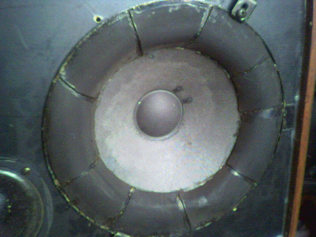

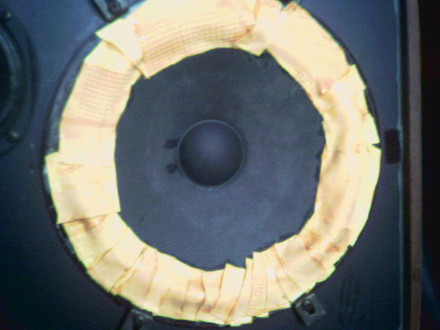

so..
ich hab jetzt Bilder mit meiner Handycam gemacht - deshalb die nicht so gute Qualität.
Das war der Lautsprecher den ich mit einem Fahrradschlauch repariert habe.
das war der erste den ich repariert habe, sieht schlimm aus, hab da lauter verschiedene Gummihandschuhschnipsel zusammengeklebt - auch wenn es nicht so aussieht - Top Klang - keine Verzerrungen - kein kratzen etc. =)

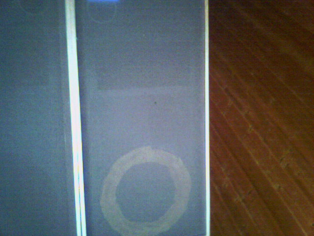

naja und so sieht man das gelbe durchscheinen wenn die Blende drauf ist
Falls dich die Bilder nicht abgeschreckt haben, viel spass beim richten, und darauf achten das die Membran mittig ist, ich hab leise Musik laufen lassen während ich die Teile raufgeklebt habe, wenn was kratzte spannte ich auf einer Seite die Teile ein wenig stärker(kleinere Wölbung) bzw. auf der anderen Seite lockerer.
naja wie du siehst sieht der Fahrradschlauch zwar nicht gut, aber um einiges besser als das andere aus, der Fahrradschlauch ist aber dicker und schwerer als die original Sicke, das könnte evtl. was ausmachen (bei mir hab ich keinen Unterschied festgestellt, aber das ist ja auch ne Bassreflexbox) am besten wäre ein dünner elastischer Gummi. (der wo nicht gelb ist hehe)
dann muss man nur noch hoffen das die Lautsprecher nicht zu lange "gekratzt" haben - sonst kann es sein das es nicht mehr weggeht bzw die Schwingspule etc. beschädigt ist wegen dem schleifen -
naja wenn man sich viel Zeit nimmt kann man das sicher schöner hinbekommen
den restlichen Kleber muss ich noch entfernen und 2 Klammern dran schrauben
so.. fertig - das ging aber schnell
das gelbe sieht zwar schlimm aus, aber ich werde es nicht nochmal neu machen denn das ist mir zu viel Arbeit und jetzt funzt es ja so schön.
