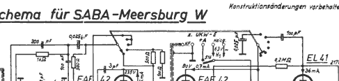

      Hallo Fans.
      Die Schaltung ist doch in Ordnung
      Beginnt man links. Dunkel, heller, hell. AM- Bandbreite bis hierher schmal.
      danach hell + Bandbreite_ grösser, zuletzt hell+ Bandbreite max. breit
      Das Schaltbild zeigt ganz rechts also hell und max breit.
      Logischerweise, tut sich bei FM ab St. 3 nichts mehr. MHG ( Bandbreite) ist ja AM und nicht FM
      klar?
      hans

      Verstanden habe ich das Klangregelwerk ja noch nicht. Wie etwas weiter oben schon diskutiert wirkt die Regelung ja auf den ZF- und den NF-Teil. Nun ist aber bei UKW die Andenspannung der ECH42 und der ersten EAF42 abgedreht (oder verstehe ich die Funktion von Schalter 16/17 falsch?). Wie kann da die Klangregelung überhaupt funktionieren?

      Hans hat es zu Recht noch einmal betont: die MHG wirkt nur bei AM ! Das schien mir so selbstverständlich, als weiter oben die beiden Ebenen des Schalters betrachtet wurden, daß ich nicht explizit darauf hingewiesen habe - schließlich enthält das Schaltbild des Meersburg W gar keine FM-Funktionen...
      Klangeinstellung via ZF "funktioniert" nur insoweit, daß bei Verkleinerung der ZF-Bandbreite die Höhen zunehmend beschnitten werden.

      Wie gesagt, ich habe erst gestern durchschaut, dass mit dem Klangschalter zwei unterschiedliche Funktionen gesteuert werden: Klang und Bandbreite. Ich dachte, es ginge bei beiden Ebenen des Schalters nur um den Klang.
