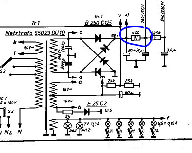

Noch eine kurze Anmerkung zu post53: Meiner Meinung handelt es sich bei dem blau eingekreisten 400 Ohm Widerstand nicht um einen Lastwiderstand, sondern eher um einen Siebwiderstand.Freundliche Grüsse, sagnix -
