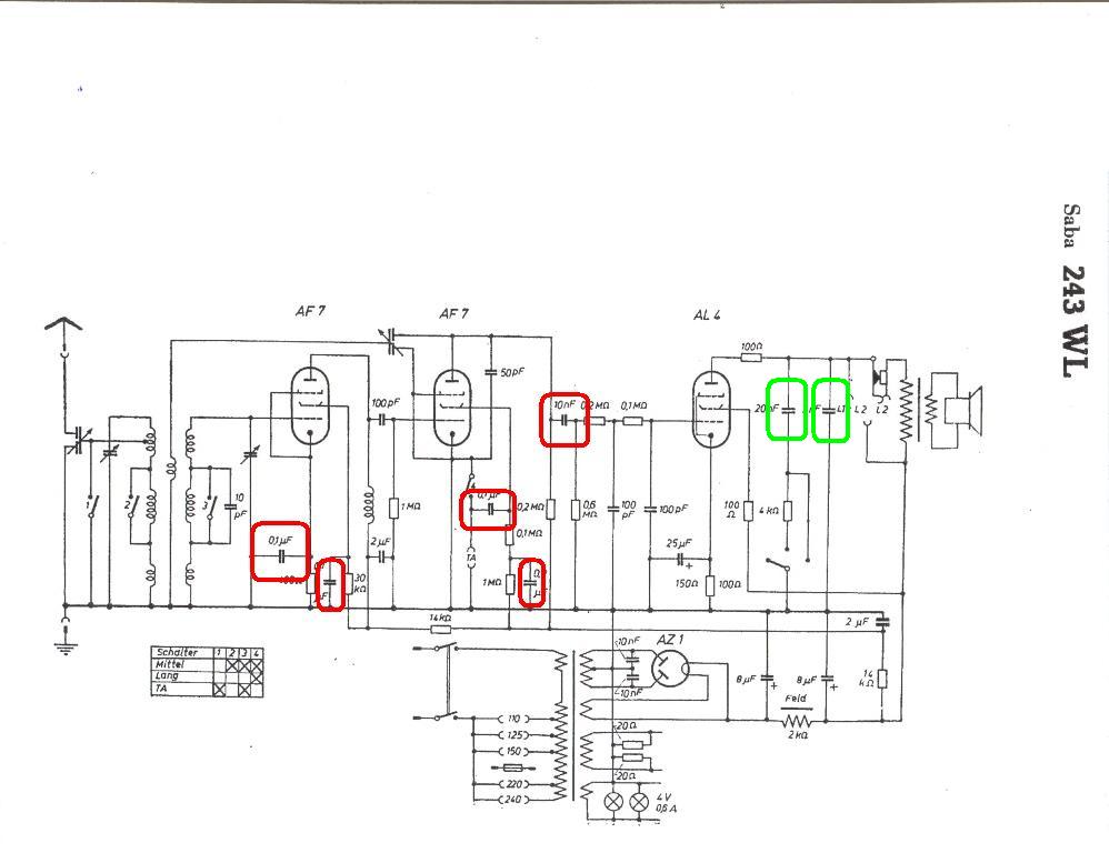

Radio ist nicht voll funktionsfähig
Wirkt Macht und niedrige Frequenz. Empfängt keine Radiosender.
Alle Röhre sind funktionell.
Spannung auf der AF7 (zweiter von System-Eingang)
75 V Anode
S1 -0,5 V
S2 +20 V
AF7 (erste in der Sequenz)
103 V Anode
S1-1V
S2 70 V
Kathode 1,5 V
Reaktion Kapazität des Kondensators ist 40pF und die Anpassung von etwa 20-40 pF
Was man sonst noch überprüfen?
