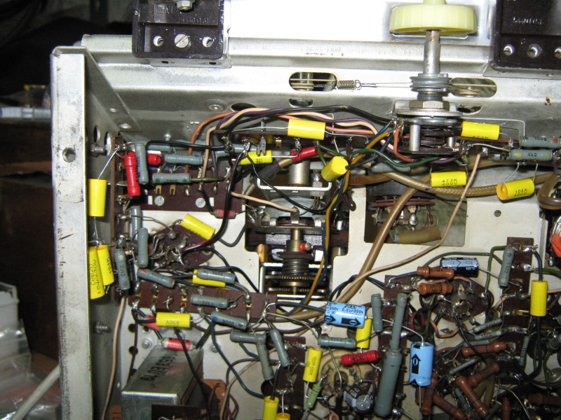

Das Chassis könnte in einer Truhe verbaut gewesen sein (z. B. Baden Automatik 6-3D), dort waren gelegentlich die Anschlüsse etwas anders als bei den Tischgeräten.nostalgie postete
Heino, Achim,
6-3D leider nicht. Den habe ich, der Lautsprecherstecker geht da direkt in eine Fassung auf dem Chassis, nicht in die Fassung neben der Sicherung. (rot) -
Ich sehe gerade, du warst etwas schneller...;)nightbear postete
Freiburg muss es sein, gab es evtl. leicht modifizierte Chassis für Truhen?
Ja, die Chassis in den Truhen hatten öfter mal andere/weitere Steckplätze.
Meine Breisgau 9 (Meersburg 9 Chassis) hat noch zwei zusätzliche Steckplätze.
Einmal für die Stromzufuhr des Plattenwechslers und für das Beleuchtungsläpchen, das im geschlossenen Zustand der Truhe anzeigt, dass das Gerät noch in Betrieb ist. -

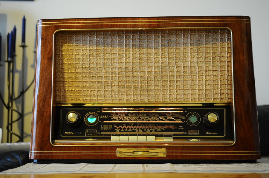

das es ein Freiburgchassis ist steht fest und das es ein 6er ist sieht man an den runden Filtern, denn ab den 7er sind die eckig. Definitiv ist das ein Freiburg 6-3D Chassis, Gegentaktendstufe 2 x EL84 magisches Auge EM71 Motorgertiebe an Chassis (nicht am Suchlaufmotor).Nur wer gegen den Strom schwimmt gelangt zur Quelle, tote Fische schwimmen mit dem Strom!
Gruß "Plastik" Franz -
Ich hab mich mal umgeschaut und tippe nun auf ein Württemberg7 Chassis.
Die rote Buchse auf dem Eingangsverteiler dürfte tatsächlich der Anschluß für den Dreher sein. Ein Anschluß für einen Außenlautsprecher ist im Schaltplan auch dargestellt und der rechts oben sichtbare Umschalter.Gruß Heino - der Unkaputtbare -
