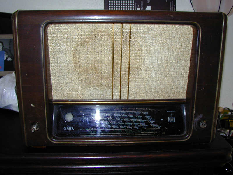

      mein Töchterchen hat mir am WE den für 1 EUR ersteigerten Konstanz W mitgebracht. Verdammt schwer der Bursche...
      Das Gerät hat ja bekanntermaßen eine gebrochene Skalenscheibe, der Rest ist aber gut bis befriedigend erhalten.

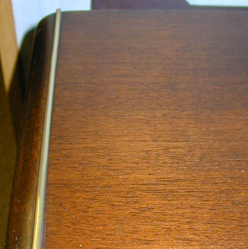

      Der Lack ist lediglich stumpf und matt, hat aber keine Risse und Macken.
      Frage: hat jemand Erfahrung mit der Reinigung des Lautsprecherstoffs ??
      Ich werde mich erst mal um die Erneuerung der technischen Komponenten kümmern, das Gehäuse auf Vordermann bringen und den LS-Stoff reinigen.
      Ich hoffe, irgendwann in diesem Jahrhundert taucht dann die Skalenscheibe irgendwo auf...

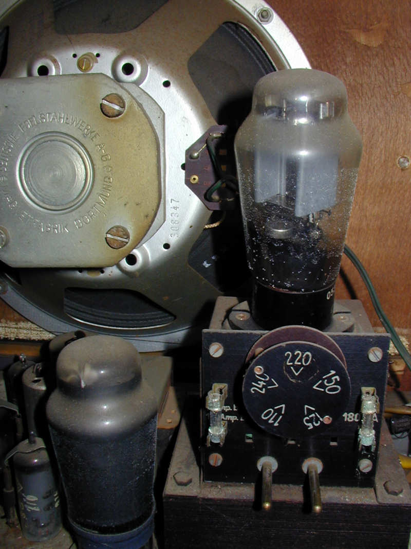

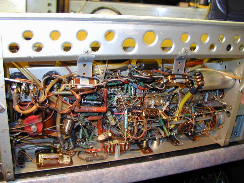

      Sehr beeindruckend, fast schon monumental ragen die AZ12 und die EL12 in den Innenraum.
      Am Lautsprechermagneten kann man die Hitze erahnen, die vom Gleichrichter und der Endröhre ausgehen.
      Da hast Du ja mit dem Gehäuse Glück gehabt, Reinigung und doppelte Politur sollt
      en da genügen!

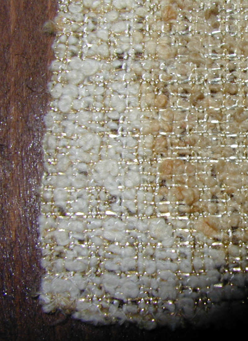

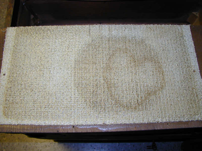

      Die Schallwand reinige ich mit einem scharfen, silikonfreien Haushaltsreiniger. Zunächst wird der Stoff mir Federklammern an der Schallwand festgehalten, dann mit warmen Wasser angefeuchtet, satt eingesprüht,3-5min einweichen lassen und dann mit heißem Wasser abduschen - sofort zum Trocknen auf die Heizung. Nach1 Stunde ist alles gelaufen und die Schallwand wie neu.
      Wichtig ist, sie nicht lange zu baden, damit sie nicht aufquillt - das wäre dann ihr Ende!
      Die Skala sieht ja trotz Riss noch ganz ordentlich aus. Da kannst Du ja in Ruhe abwarten, bis Dir mal eine gute in die Hände fällt!

      Interessant: Zur Reinigung nimmst Du den Stoff nicht von der Wand ab, Heino?
      Ich hatte 2 gescheiterte Versuche der Stofferhaltung, indem ich ihn abgenommen und mit warmen Spülwasser getränkt hatte. Bei beiden Versuchen ist der Stoff stark eingelaufen. Ich hatte den Stoff beim 2. Versuch dann mit Klammern ordentlich im feuchten Zustand gespannt, dennoch ist er eingelaufen. Ich habs dann aufgegeben und bin zum Stoffhändler ums Eck, der hatte einen passenden und gutaussehenden günstig abzugeben.

      Ich nehme immer Entfärber das funzt wunderbar und es geht alles an Flecken und sonstiges raus...ohne zu verfärben
      Vorher ziehe ich den Stoff trocken ab (geht meisst ganz leicht) und klebe ihn wieder mit einer dünnen Schicht Ponal auf
      An den Rändern (wo er meisst übersteht) darf es etwas mehr Ponal sein zur Sicherheit das er sich nicht zusammenzieht (über nacht trocknen lassen)
      Dann ab in den Entfärber
      Danach auf Heizung trocknen
      Gruß Ralf

      sind in dem Stoff Silber- oder Goldfäden eingewebt, wenn ja, dann hast Du einen sehr sensiblen Stoff der mit großer Vorsicht zu reinigen ist. Den von der Schallwand zu trennen und speparat zu waschen kannst Du vergessen, denn die Silber/Goldfäden schrumpfen nicht wie der Rest des Stoffes. Beim Strecken nach dem Waschen reißen diese Fäden sehr leicht und der Stoff wird dann unbrauchbar.
      Du kannst nur versuchen ihn auf der Schallwand zu reinigen, ganz so empfindlich ist die Tischlerplatte nicht wie angenommen, 10 min in einer Waschlauge schaden ihr nichts. Du solltest nur nachdem Du die Waschlauge gründlich abgespült hast die Schallwand mit der Stoffseite auf ein ausgbreitetes Handtuch auf den Fussboden legen und Dich mal kurz auf die Schallwand stellen. Somit presst Du eine menge Wasser sofort aus dem Stoff, danach zum Trocknen auch einen Heizkörper legen. Zur Sicherheit kannst Du bevor Du die Waschaktion startest im Randbereich den Stoff mit 6mm Tackerklammern rundherum festschießen, denn der alte Kleber wird sich an einigen Stellen anlösen und der Stoff verzieht sich dann.

      tendenziell neige ich auch zur Komplettprozedur mit dem Holz und der Vortackerung. Wenn man nicht zu sehr mit Wasser raumsaut, kann man das Ganze sicher auch ein zweites Mal durchziehen

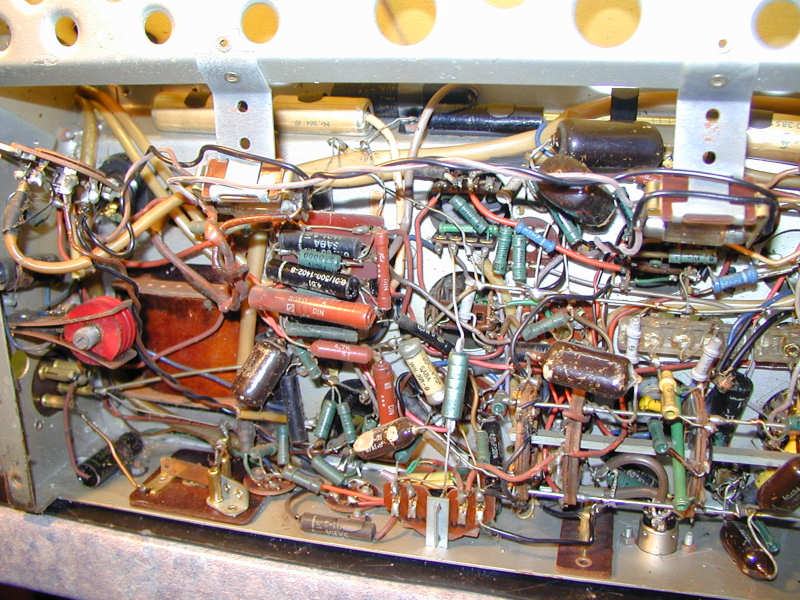

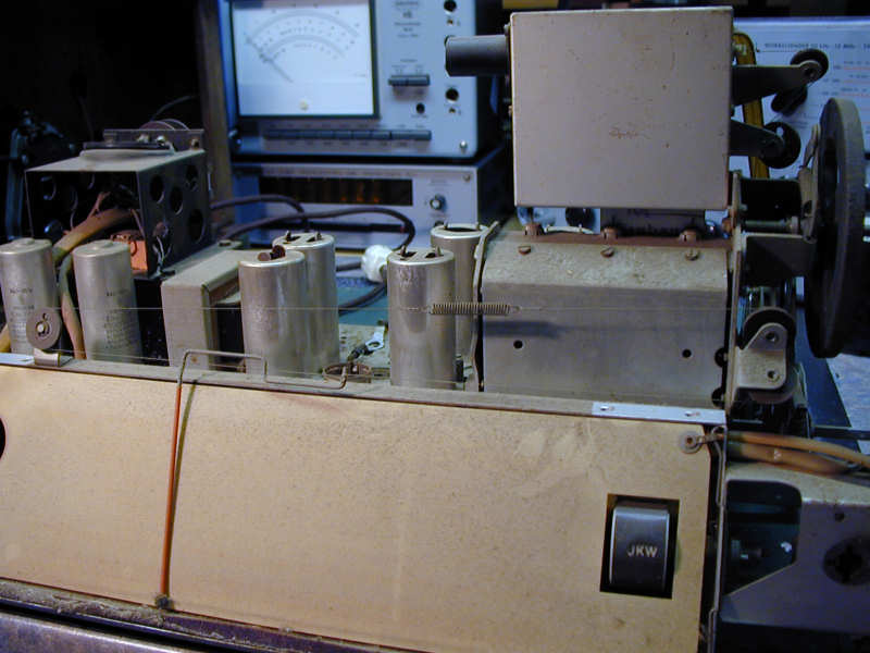

      Ich habe heute nachmittag noch ein wenig geschraubt und fotografiert.
      Das Chassis sieht ganz gut aus, auch auf den zweiten Blick. Viel Lötarbeit - aber das war klar.
      @ Franz: ja, der Stoff hat Goldfäden und möchte ihn auf jeden fall erhalten !!
      Kann es die Gefahr geben, dass die Senkköpfe der Schrauben im Holz durch die Feuchtigkeit rosten und häßliche braune Punkte entstehen ?

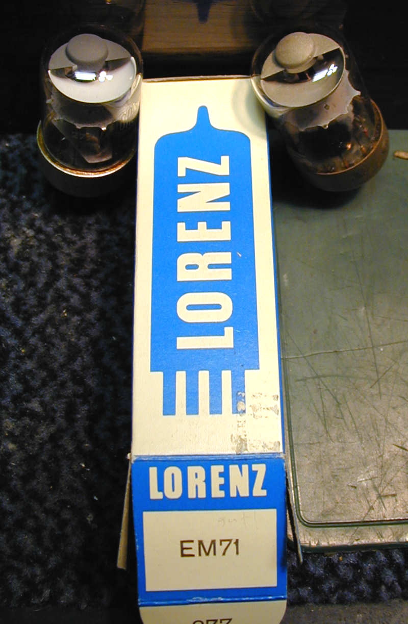

      Ansonsten habe ich ihm vorab schon mal eine hübsche neue Lorenz EM71 in den Kasten gelegt !! Ich glaube, die hat er verdient.

      Genau dieser Stoff ist mit großer "Vorsicht" zu behandeln, rubbel bloß nich mit irgendwas daran rum, auch nicht mit einer weichen Bürste, nur in der Lauge bewegen. Glaub mir, der reißt wenn er naß ist schneller wie Du gucken kannst. Wenn das Holz/Schallwand wirklich Tichlerplatte ist hast Du nichts zu befürchten das sie in 10min aufquillt, anders ist das bei den alten Sperrholzplatten, die können überhaupt kein Wasser vertragen.
      Die Senkkopfschrauben haben in der Regel einen Streifen Klebeband zwichen dem Stoff und sollten nicht gleich Rostflecken produzieren.

      Den Bauteileverhau kenne ich noch von meinem Bodensee W Export. Nach wechseln der meisten C´s spielt er zwar deutlich kräftiger, aber kaum saß das Chassis wieder im Gehäuse, tauchten Probleme mit den Klang- und Bandbreiteschaltern auf... Mangels Platz und Zeit ist das noch immer so :( ...also besser ist das, alles gleich richtig fertig zu machen.

      Interessant ist ja, daß das Konstanz W das einzige Saba ist, welches die EQ80 nicht im UKW-Vorsatzgerät enthält, sondern auf dem Chassis trägt. Ist der UKW-Bereich nun "organisch" in der Schaltung eingebunden... ?
