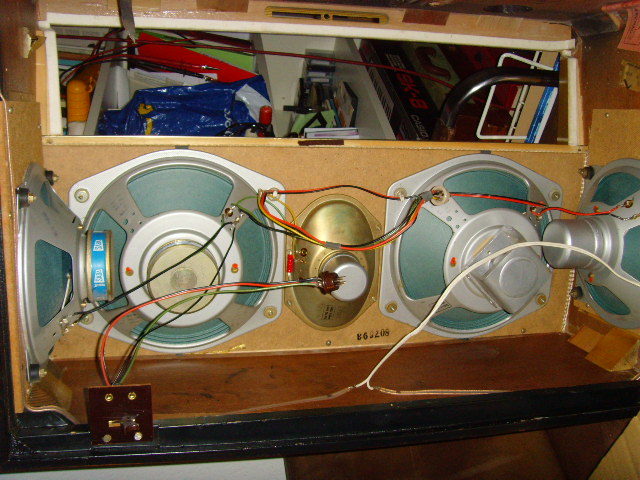

Das ist der Knackpunkt: ohne GK-Wicklung geht nichts, jedenfalls wirg man dann nie den "richtigen" Klang des Freiburg 125 kennenlernen. Eine Idee, die ich noch hätte, wäre, auf einen vorhandenen guten AÜ nachträglich Windungen aufzubringen. Dafür benötigt man aber die Wicklungsdaten (-> Peters Anleitung) und zusätzlich muß die Impedanz für die LS stimmen. Ivica, schau hierzu einmal nach, ob es tatsächlich 5 Ohm-Chassis sind, welche da parallel geschaltet sind - sonst ist jede Überlegung abseits von Instandsetzung oder Nachfertigung unsinnig.

mach`ich! Bin jetzt auffer Arbeit und später des Nachmittags wieder am Platz.

Hallo Ivica,
wenn du beide einbaust, kann ich die Maßnahme auch absegnen, weil dann die Symmetrie im Gegentaktbetrieb erhalten bleibt. Nur beim Anschlus der Gegenkopplungswicklungen ist es wichtig die richtige Polung zu finden,sonst beginnt der Verstärker zu schwingen. Aber schau erst mal zu die Teile an Land zu ziehen.
Vielleicht bekommst du ja die passenden Originalteile schneller als vorgesehen - oft ist es so, wenn der Bedarf nicht mehr so dringend ist, findet man das Teil.
