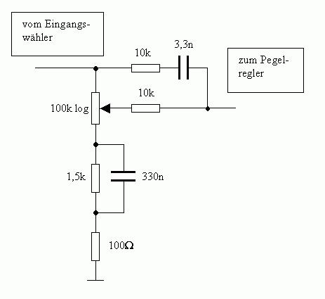

      Ich überlege momentan eine Loudness-Funktion einzubauen,
      denn bislang hörte ich immer mit Loudness, zumal mein Beyerdynamic sehr neutral abgestimmt ist.
      Manche Alben klingen neutral echt flach.
      Ich hatte es mal mit diesem Aufbau probiert, aber das klappt nicht so recht,
      denn ich muss das Poti schon voll aufdrehen um überhaupt auf das "normale" Niveau zu kommen.
      Und in andere Richtung werden die Höhen und Tiefen abgeschwächt.
      Am liebsten wäre mir ein Schalter wie am Revox A78, aber da steige ich nicht durch den Schaltplan durch.
      Könnt ihr mir dabei behilflich sein?
      Hoch- und Tiefpass an sich verstehe ich ja, aber damit umgehen zu können ist etwas anderes.
      Gruß Alexander
