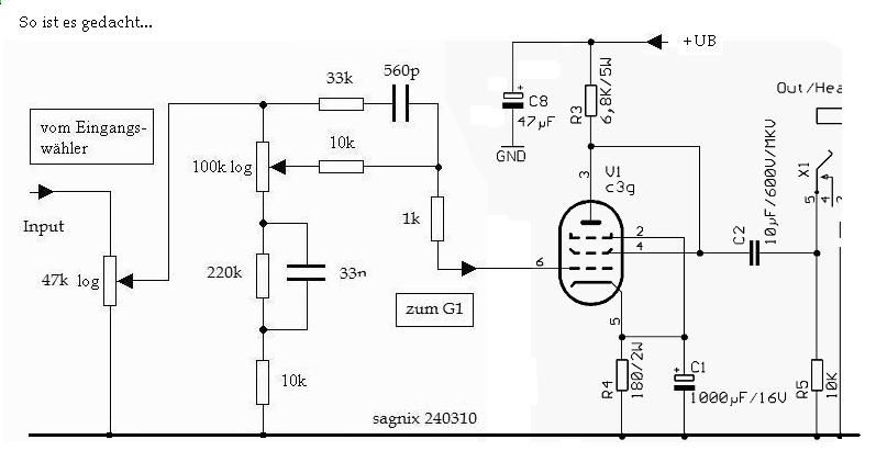

      Ich habe deinen Tiefpass probeweise für einen Kanal aufgebaut und das gefiel mir ganz gut.
      Erst mit einem 100nF Kondensator und dann nochmal mit einem zweiten parallel zum ersten.
      Mit dem 100er gefiel er mir ganz gut und der scheint vom Linienverlauf her ja auch ganz gut zu passen:
      http://de.wikipedia.org/w/index.php?title=Datei:Lindos1.svg&filetimestamp=20090823233924
      Auch mit der Dämpfung kann man den Verstärker noch soweit aufdrehen, dass es viel zu laut wird.
      Ich werde mir jetzt ein paar Bauteile bestellen und das dann richtig (mit Schalter) einbauen.
      Gruß Alexander

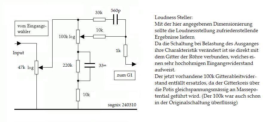

      Hallo Alexander,

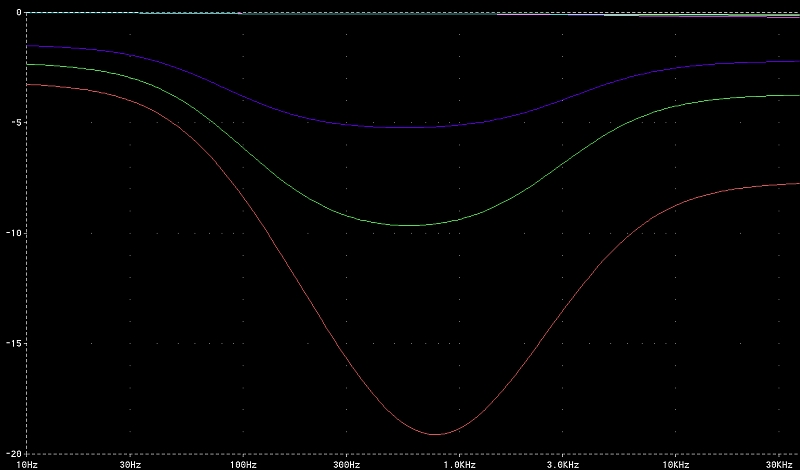

      ich habe mich mal ein wenig mit der Loudness Problematik befasst und eine dimensionierte Schaltung erstellt. Sie basiert auf der oben angegebenen Yamaha Vorgabe und auch deinem Schaltbild - ist eigentlich Standard. Nur war deine Dimensionierung etwas suboptimal.
      Damit die Schaltung ausgangsseitig nicht belastet wird muss sie dierekt an das Gitter der Röhre gelegt werden. Das Lautstärkepoti ist vor den Loudness Steller versetzt. Auf diese Weise verhält sich Loudness Anordnung weitgehend rückwirkungsfrei. ---- R2 und R2.1 müssen dazu aus deiner Schaltung entfernt werden! --- http://www.jogis-roehrenbude.de/Leserbriefe/Siemens-C3g/c3g.htm
      Durch verändern des Loudness Stellers kannst du von neutralem Verhalten, bis zu einer Absenkung der mittleren Frequenzen von etwa -12dB (Faktor4) variieren. Das Verhalten ist aus den folgenden f-Gang Verläufen zu erkennen. Du kannst auch gut die "Einfügedämpfung" erkennen - das Eingangssignal liegt bei 0dB (obere Linien). Sie ist aber etwas abhängig von der Stellung des 47k LS-Potis, weil dadurch der vom Loudness Steller "gesehene" Generatorwiderstand verbunden ist.
      Rote Kurve: Poti (Schleifer) unten; grün: Schleifer Mitte; blau: Rpot "oben" 25k, Rpot "unten" 75k
      Falls du keine Höhenanhebug möchtest kannst du einfach das RC-Glied (33k, 560p) im oberen Zweig weglassen; dann steigt die Amplitude bei hohen Frequenzen nicht mehr an. Und jetzt viel Spass beim Experimentieren.
      Die Simulation erfolgte mit: MicroSim Evaluation-Software Ver. 8.0
      Gruss, Peter.

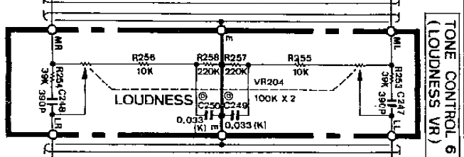

      Die Schaltungen bauen ja eh Stufenweise auf einander auf.
      Zu dem simplen Tiefpass (inklusive zusätzlichem Widerstand) einen Kondensator hinzugefügt und die Höhen werden angehoben (besser weniger abgesenkt). Dann noch einen Widerstand hinzu und man ist bei der Revoxschaltung.
      Diese Schaltung ein wenig umgestrickt und man ist bei der Yamahatypischen Schaltung (da gibt es auch ein paar Varianten, später war sie dort auch aktiv).
      Die Dimensionierung der Bauteile hängt von den Anforderungen ab, das muss man nicht 1 zu 1 übernehmen, viele Wege führen nach Rom.

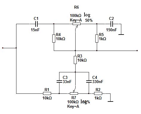

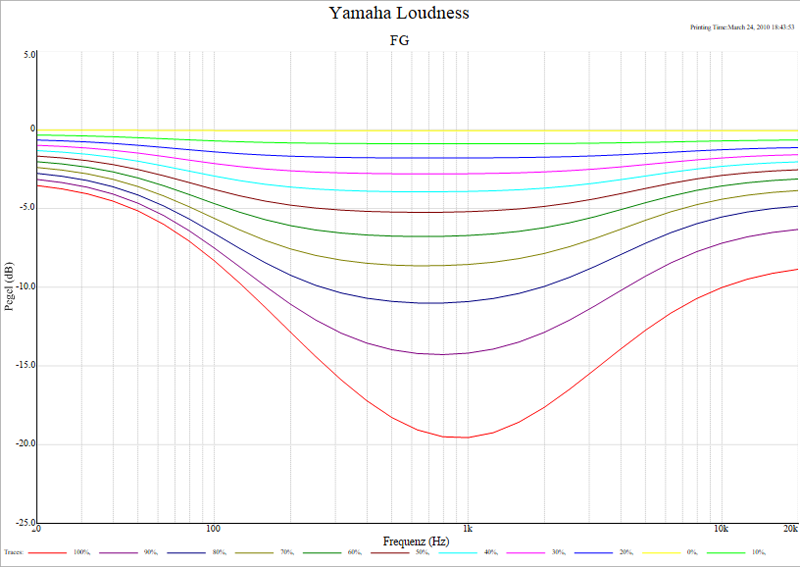

      Weil ich es gestern eh schon gemacht hatte, hier die Kurven der oben gezeigten Yamahaschaltung, sie ist bis auf zwei Bauteilwerte mit Peters identisch.
      Für eine komplette passive Klangregelung gibt es übrigens dieses Standartbeispiel, der Nachteil ist hier, das in der Neutralstellung der Klangregler um ca. 20 dB gedämpft wird, der durch Dämpfung geschaffene Regelbereich.
      Kann man aber auch noch mit der Bauteildimensionierung etwas anpassen.
      Gruß Ulrich

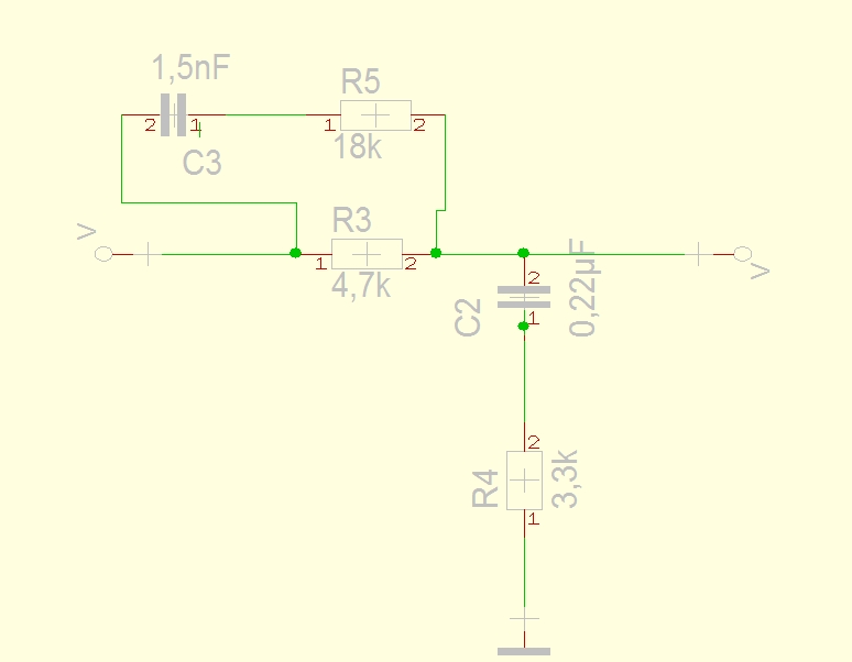

      Hallo Leute,

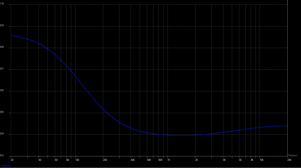

      ich habe heute mit der Loudness etwas rumgespielt und dabei mittels "Target 3001" selber etwas entworfen:
      Hier dazu der Frequenzgang (1V AC-Quelle und mit 32k belastet):
      (Ich habe es mit diesem Programm nicht geschafft die dB-Skala auf die y-Achse zu legen).
      Ich hatte lange mit 0,47µF im Tiefpass gearbeitet, aber das Ergebnis war immer kaum bemerkbar. Besonders bei Alben, die ein wenig mit der heißen Nadel gestrickt wurden, klangen immer noch etwas flau.
      Jetzt habe ich einen 0,22µF drinnen und damit klingt der Verstärker doch sehr angenehm.
      Schlechtere Alben werden etwas kaschiert, aber auch die guten (die durchaus "linear" hörbar sind) Alben versinken noch nicht im Basssumpf (wobei ich wahrscheinlich auch wieder 3,9k anstatt 3,3k verbauen werde).
      Der Hochpass macht sich bislang noch nicht großartig bemerkbar, aber das muss er bislang auch nicht. Da werde ich mal weiter rumprobieren.
      Mich reizt es ja eine genaue Anpassung an den Frequenzgang des menschlichen Ohres zu bauen ;)
      http://musicweb.hmt-hannover.de/ipmm/mth_content/mth_laut.gif
      Gruß Alexander

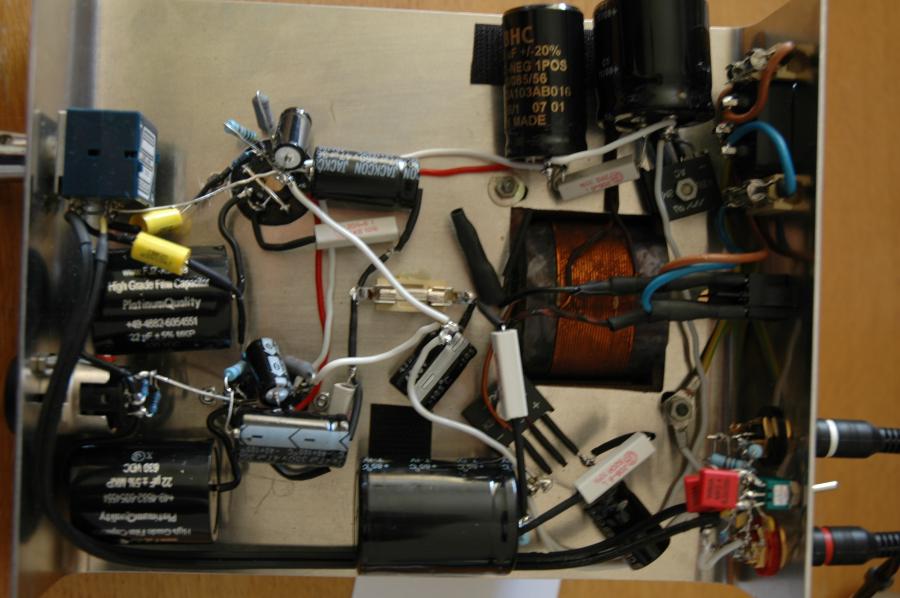

      Gelegentlich (vorallem in den ersten Minuten nach dem Anschalten) habe ich immer mal wieder für einen kurzen Moment ein Kratzen/Rascheln in einem Kanal. Mal links, mal rechts (unabhängig voneinander).
      Ich hatte da schon kalte Lötstellen im Verdacht, aber ich habe nahezu alles mehrfach nachgelötet.
      Die Röhrenkontakte dürften auch in Ordnung sein, zumal die Röhren öfters gezogen und wieder reingesteckt wurden.
      Wenn ich an den jeweiligen Anodenwiderständen etwas gewackelt habe, dachte ich, dass ich das Kratzen reproduzieren könnte, aber auch nicht immer.
      Können Röhren Kratzen/Rascheln?
      Wenn nicht, welche Bauteile sind dafür prädestiniert?
      Ein Bild vom Aufbau reiche ich gleich noch nach.
      Hier ist es:
      Gruß Alexander

      nach dem ganzen Uni-Stress habe ich jetzt wieder ein paar freie Tage gefunden und konnte mich nochmal meinem kleinen Röhren-KHV widmen.
      Das Rascheln/Klecksen (ähnlich der Einlaufrille einer dreckigen Schallplatte) ließ sich durch Klopfen
      auf beide Anodenwiderstände reproduzieren und durch Ersetzen der beiden auch beheben.
      Merkwürdig, dass beide Widerstände einen Fehler hatten.
      Auf jeden Fall ist jetzt Ruhe im Karton und ich möchte jetzt endlich mal die Seiten verkleiden.
      Mal schauen, was mir einfällt.
      Gruß Alexander
