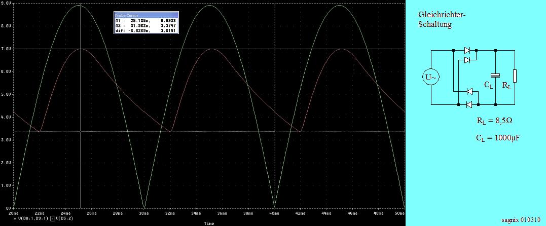

      Hallo Alexander, hallo Eberhard
      ich habe noch ein paar Simulationen erstellt, um das Geschriebene etwas zu illustrieren.
      In der Variante hatte der Ladekondensator einen Wert von 1000µF. Ich habe hier bewusst erst mal einen 1000µF eingesetzt weil du in post005 von diesen Werten sprachst. Und man sieht jetzt, dass bei 1000µF die Spannung am Lade-Elko bis auf ca: 3,3V einbricht und es ist auch erkennbar, dass an den Dioden während des max. Stromflusses (2,48A) mehr als 2V abfallen. Jetzt ist dabei noch nicht berücksichtigt, dass auch die Spannung am Trafo während der Stromflusszeit absinkt; in der Simulation beträgt der Spitzenwert konstant 8,9Volt.
      Der eingesetzte Lastwiderstand (8,5 Ohm) entspricht dem Widerstand der beiden parallelgeschalteten Heizfäden.
      Gruss, Peter.

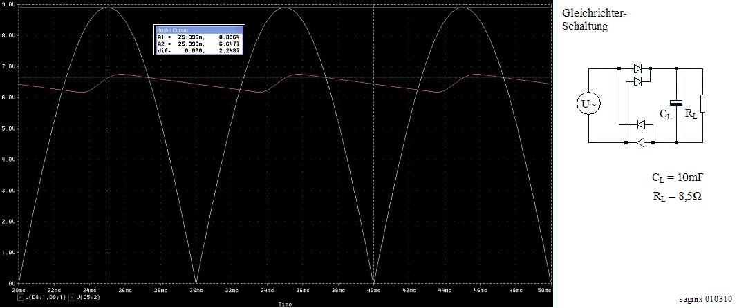

      Hallo Eberhard
      jetzt das Ganze noch einmal mit dem 10mF Lade-Elko - die abgebildeten Spannungen sind wieder: Die Eingangswechselspannung U~ und die Spannung am Lade-Elko bzw. Lastwiderstand.
      Jetzt ist die Säge deutlich kleiner etwa 0,5V trotzdem liegt Umin nur bei 6,1V weil jetzt an den Dioden im Moment des max. Stromflusses (5,05A) fast 2,5V auf der Strecke bleiben. Der arithmetische Mittelwert der Spannung am Ladeelko liegt schätzungsweise bei 6,5Volt, als Heizspannung wäre diese geringfügig zu hoch.
      Man sieht auch sehr schön, dass der Stromflusswinkel jetzt kleiner ist als bei 1000µF, dafür ist aber der Ladestrom erheblich höher, weil jetzt in kürzerer Zeit die notwendige Energie "nachgeschoben" werden muß. Ich hätte zur besseren Veranschaulichung noch den Diodenstrom darstellen sollen.
      Bei der hier dargestellten Gleichrichtung mit kleinen Spannungen sieht man aber eindrucksvoll den Spannungsverlust an den Dioden und versteht dann auch, dass man hier bis vor kurzem bei kleinen Spannungen noch Germanium Gleichrichter verwendet hat, bis sie von Schottky Dioden abgelöst wurden, welche auch wesentlich schneller sind.
      Übrigens wollte ich selbst auch zum Lötkolben greifen, weil man es nicht wahrhaben will, dass so viel an Spannung verloren geht und dann erinnerte ich mich an die vor einiger zeit erlebte Niederlage als ich versuchen wollte durch Spannungverdopplung der 6,3V Heizspannung eine PCL86 ans Leuchten zu bringen - was in der Theorie so schön aussah, erwies sich in der Praxis als nicht so glänzende Idee.
      Gruss, Peter.
