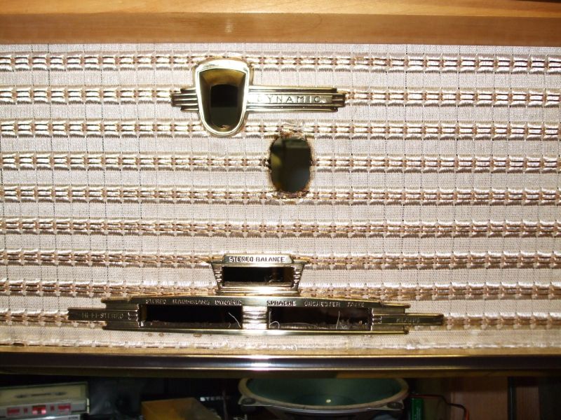

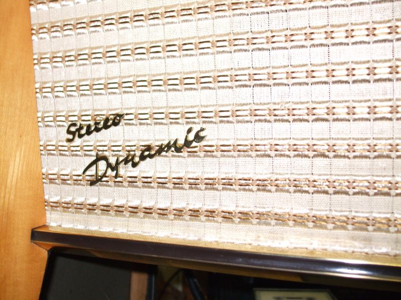

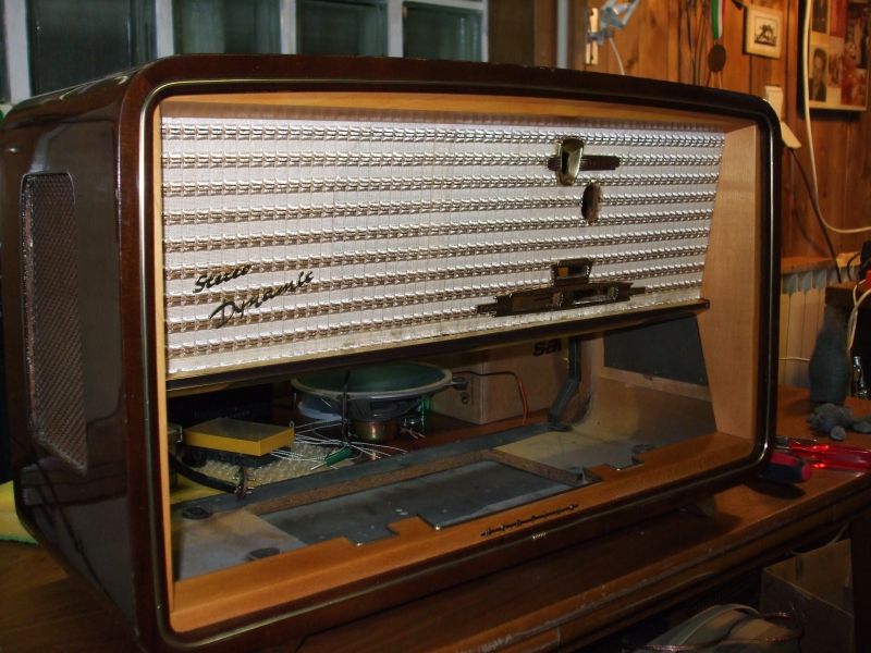

      So, das Gehäuse ist fast fertig, eben noch die Zierleisten lackiert und alles zusammengebaut, eine Leiste um das mag. Auge muss nochmal lackiert werden, da hab ich dummerweise reingepatscht, als der Lack noch nicht trocken war.
      Hier mal ein paar Bilder, auf dem Bild sieht man ein paar dunkle Flecken untenrum sehr stark, in echt sind die garnicht so stark zu sehen ;)

      Hallo Thorben,
      da hast du dir aber sehr viel Mühe gegeben, das Teil steht ja fast besser als neu auf deinem Arbeitstisch. Jetzt musst du nur noch die HF-Sektion zum Leben erwecken.

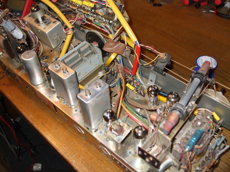

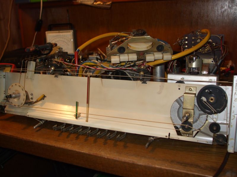

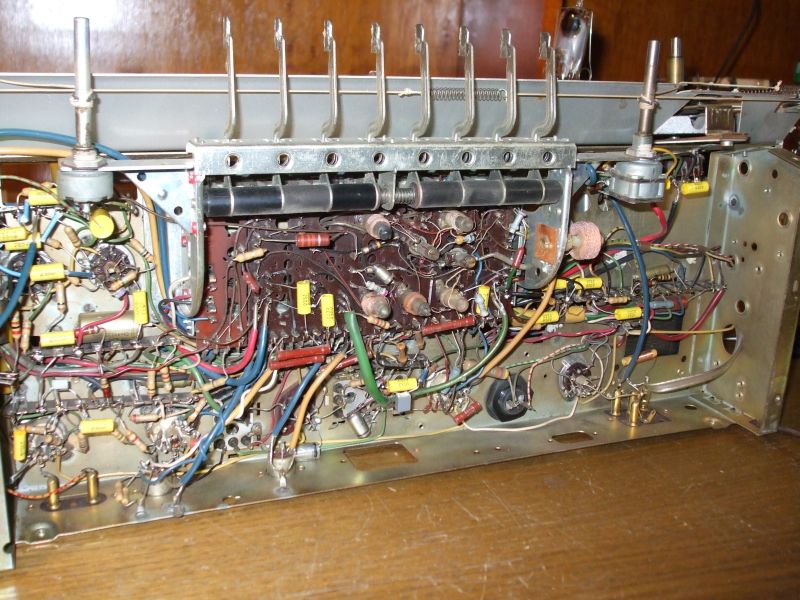

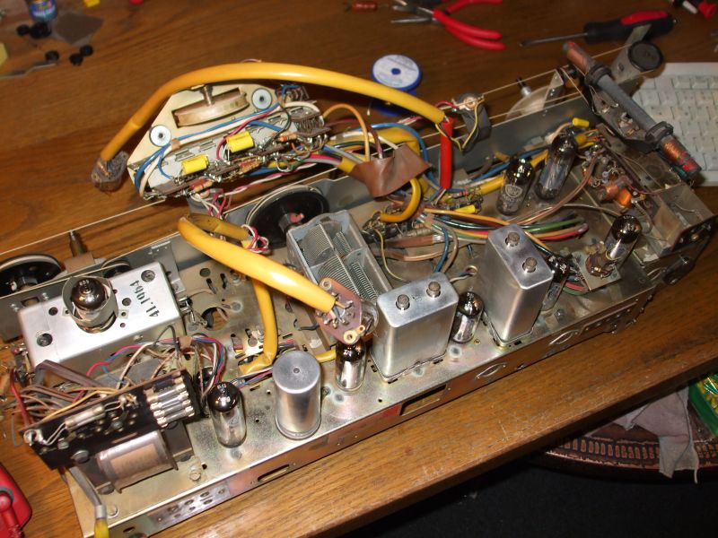

      So, Hier sind die versprochenen Bilder vom Chassis, ich muss noch ein wenig im Bereich Ausgangstrafo putzen und auch die Kontakte reinigen, allgemein die Mechanik muss noch bearbeitet werden.
      Ein ganz großes Minus bei allen meiner bekannten Körting Geräte:
      Kein Schwungrad auf UKW! Nur auf AM hat Körting ein Schwungrad verwendet, aber das ist schon im 430W von 1953 so ;)
      Na mal sehen, wie die Experten über den Aufbau urteilen, es ist schon ein großes Durcheinander, zumindest oben auf dem Chassis, wobei das typisch Körting ist, wenn man Körting kennt, weiß man auch, wo man was suchen muss, ähnlich wie bei SABA, ein Neuling muss da auch erstmal viel suchen ;)
      Viele Grüße,
      Thorben
      Mein Name ist Hase, ich weiß bescheid! :)
