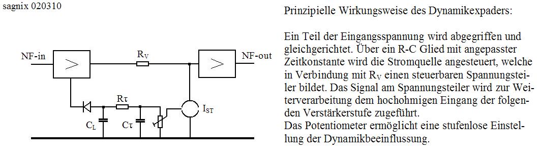

      Hallo allerseits,
      es ist mir jetzt gelungen einen groben Überblick über die Schaltung zu gewinnen und ein entsprechendes Simulationsmodell zu erstellen. Die Regelung greift auf die Gegenkopplung zu indem sie den 12K Widerstand W806 (W906) mehr oder weniger überbrückt - im Ruhezustand ist er max. überbrückt die Verstärkung hat ihren minimalwert. Bei zunehmendem Signal wird die Röhre hochohmiger somit steigt infolge verminderter Gegenkopplung der Verstärkungsfaktor an.
      Die Steuerspannung für die Regelung wird durch Gleichrichtung der von den Anoden der Endröhren über 220p abgegriffenen Signalspannungen in der Form gewonnen, dass die sich ergebenden Gleichspannungen beider Anoden summiert werden. Diese Spannung wird dann über ein dreistufiges Integrationsglied dem Steuergitter der Regelröhre EM85 zugeführt, deren Innewiderstand sich entsprechend der zugeführten Steuerspannung ändert - damit ist der Kreis geschlossen. Da die Spannungen an den Anoden über 220pF, also über einen Hochpass ausgekoppelt werden, sind haben die Bässe keinen Anteil am Regelvorgang.Das bedeutet aber nicht, dass die Bässe nicht mit geregelt werden.
      Die eingeblendete Grafik soll einen ungefähren Eindruck des Regelumfanges vermitteln, er umfasst ca. 11dB, dies entspricht einem Faktor von 3,5. Vorgaben: Lautstärkeregler auf etwa 20° von Null, Bässe und Höhen max.
      Ein weiterer Unterschied zu der Telefunken-Version besteht darin, dass es sich hier um eine "Rückwärts-Regelung" handelt, d.h. die Regelspannung wird bei dieser Version am Ausgang des Verstärkers, also an der Endstufe abgegriffen.
      Gruss, Peter.
      Hallo allerseis,
      um die Funktion der 21730 Dynamik-Dehnung ein wenig zu verdeutlichen habe ich einmal die wesentlichen Teile der Regelung in einer Handskizze erfasst. Das Bild werde ich jetzt gleich einblenden, an der Beschreibung arbeite ich noch. Vielleicht hat ja der Eine oder Andere etwas Muße sich eigene Gedanken über die Arbeitsweise der Schaltung zu machen.
      Eigentlich habei ich eine grobe Beschreibung schon in post026 vorweggenommen. Nun zur Sache: von der EM85 habe ich nur die Triodenfunktion eingezeichnet, welche als steuerbarer Widerstand wirkt Der Arbeitspunkt wird über die rot gekennzeichnten Komponenten eingestellt über die beiden 240K und den 1,5K Widerstand wird die Anodenspannung zugeführt, zwischen den beiden 240K wird über 39M dem Gitter eine postive Vorspannung zugeführt, dadurch wird die Röhre leitend und ihr Innenwiderstand erreicht seinen kleinsten Wert.
      Die an einer separaten Wicklung anstehende Gegenkopplungsspannung durchläuft das grün gekennzeichnte Gegekopplungsnetzwerk und führt über W806 zum Fußpunkt des Lautstärkepotis und über dessen Schleifer zum Gitter der EABC80, so ist der Gegenkopplungskreis geschlossen. Parallel zu W806 liegt der niederohmige Innenwiderstand der EM85, die Gegenkopplung ist somit voll wirksam.
      Gelangt jetzt ein NF-Signal an das Gitter der EABC80 durchläuft es ganz normal den NF-Verstärker bis zum Lautsprecher. An der Anode der EL84 wird über einen kleinen Kondensator (220p) das NF-Signal ausgekoppelt und einer Diode zugeführt. Hier wird die Wechselspannung gleichgerichet und die an W502/C502 anstehende Richtspannung über drei Integrationsglieder dem Gitter der Regelröhre (Stellorgan) zugeführt. Der Weg der Steuerspannung ist lila gekennzeichnet.
      Wenn jetzt die Ausgangsspannung des Verstäkers größer wird, vergößert sich auch die Negative Steuerspannung am Gitter der Regelröhre, welche dadurch ihren Innenwiderstand vergrößert und damit der Gegenkopplungsfaktor verringert, die Verstärkung steigt an. Die maximale Verstärkung wird durch W806 begrenzt. Falls also Ri der Regelröhre sehr hoch wird, ist immer noch der 12K Widerstand wirksam.
      Bei leisen Passagen sinkt die Verstärkung wieder, weil dann auch die Richtspannung sinkt und damit die Regelröhre die Verstärkung wieder absenkt. Da diese Regelung der Signalspannung folgt werden die lauten Passagen in der Lautstäke angehoben, die leisen werden mit der Grundverstärkung übertragen. Es handelt sich somit um eine dynamische Regelung, welche auf Aplitudenunterschiede des NF-Signals reagiert. Die Funktion der Schaltung hängt im Wesentlichen von der geschickten Dimensionierug der Integarationszeitkonstanten ab, trotzdem ist letztendlich nur eine mehr oder weniger wirksame Kompromißlösung erzielbar. Dies ist auch der Grund, weshalb sich diese Schaltung nicht allgemein durchgesetzt hat.
      Ich hoffe das einigermaßen verständlich dargestellt zu haben und bin für jeden Verbesserungsvorschlag dankbar.
      Gruss, Peter.

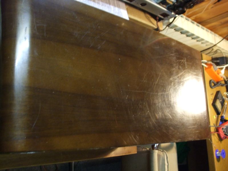

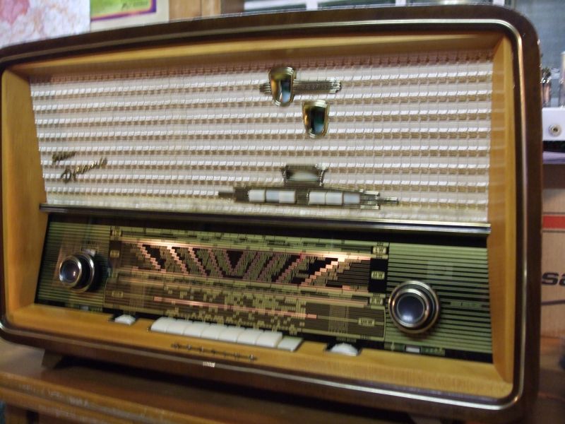

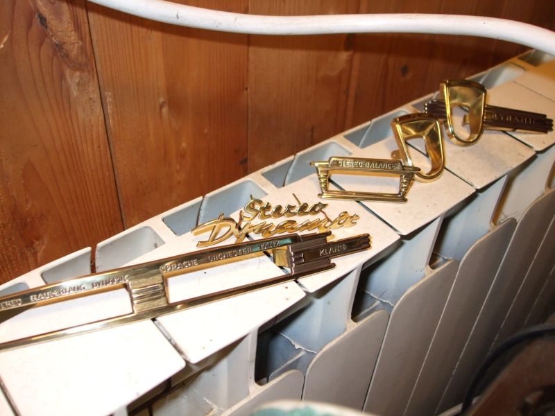

      So, das Gehäuse ist fast fertig, eben noch die Zierleisten lackiert und alles zusammengebaut, eine Leiste um das mag. Auge muss nochmal lackiert werden, da hab ich dummerweise reingepatscht, als der Lack noch nicht trocken war.
      Hier mal ein paar Bilder, auf dem Bild sieht man ein paar dunkle Flecken untenrum sehr stark, in echt sind die garnicht so stark zu sehen ;)
      Thorben
      Hallo Thorben,
      da hast du dir aber sehr viel Mühe gegeben, das Teil steht ja fast besser als neu auf deinem Arbeitstisch. Jetzt musst du nur noch die HF-Sektion zum Leben erwecken.
