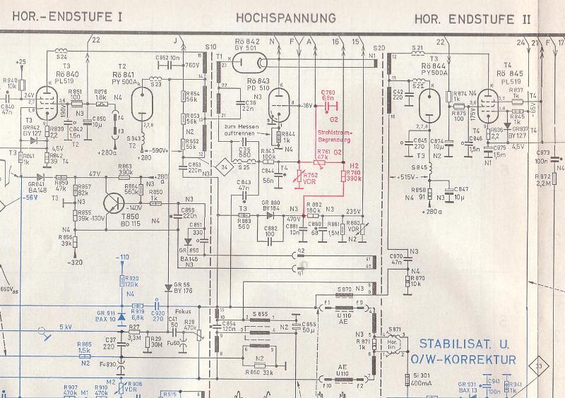

Beim Zeilennetzteil bestand das Handicap darin, dass im Fehlerfall (Abl. und / oder NT) nix mehr ging, man konnte nicht, wie sonst üblich, die Hor.Abl abhängen und das NT prüfen...

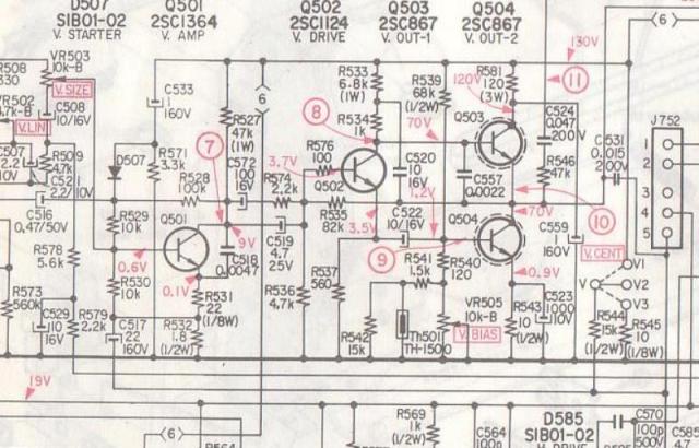

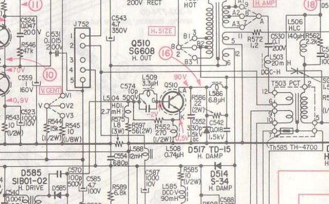

und etliche Firmen sie mir hinstellten, sagen, dass sie zwar auch eine klassische Gegentaktvertikalendstufe hatten, dafür aber eine Horizontalendstufe mit einem(!) Thyristor (gewöhnungbedürftiges Schaltsymbol).
