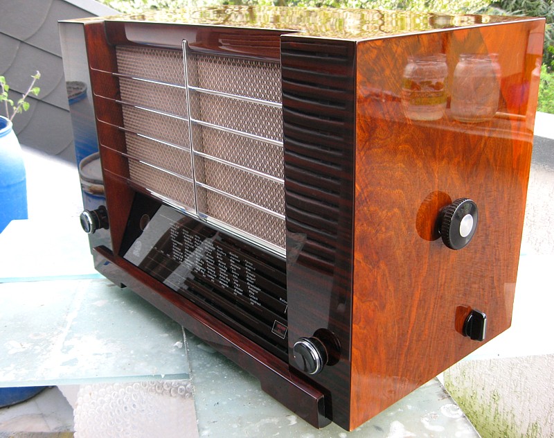

      Der GWK 456 ist nun auch endlich fertig, die CY1 Gleichrichterröhre war hinüber, eininteressantes Schauspiel, ähnlich wie in einer Plasmakugel sind in der alten CY1 die Blitze rumgeschossen. Die alten Mehrfachkondensatoren wurden neu befüllt, die Siebelkos erneuert. Spielen tut er mehr schlecht als recht zumindest auf MW, ich glaube das da einige der Trimmkondensatoren in den Filtern hin sind. Nun ja, bei Gelegenheit werd ich die mal unter die Lupe nehmen. Optisch ist er fertig und das Ergebniss, denke ich, kann sich sehen lassen.
      Das Chassis wurde zum größten Teil entkernt und neu lackiert.
      Gruß "Plastik" Franz
