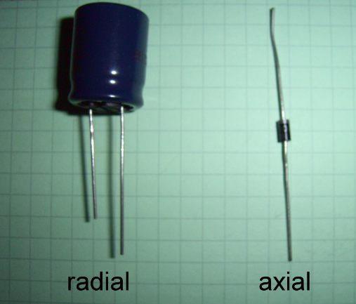

      Ich hab da mal was vorbereitet...
      Bei axialen Bauelementen bilden die Anschlussdrähte sozusagen die Längsachse. Widerstände sind fast ausschließlich so aufgebaut.
      In Zeiten der Freiverdrahtung in Geräten, waren auch Kondensatoren vorrangig axialer Bauweise. Mit Einzug der bestückten Platinen wurde die radiale Bauart populärer.
      Ja, die Spannungsfestigkeit (ist auf dem Kondensator auch aufgedruckt) ist noch wichtig. Die Neuteile müssen zumindest dieselbe Spannungsfestigkeit aufweisen, wie das Originalteil. Höhrer Spannungsfestigkeiten kann man auch verwenden. Allerdings werden die Bauteile mit steigender Festigkeit auch etwas größer.
      Bei Widerständen gibt es noch eine Angabe zu Belastbarkeit, hierbei geht es um die Leistung (abfallende Spannung*durchfließender Strom), die vom Widerstand an die Umgebung abgegeben werden kann. Es gibt da verschiedene Leistungsklassen 0,6W, 2 W und noch mehr. Das dürfte im Schaltbild angegebn sein.
      Konzentrier Dich am besten erstmal auf die Kondensatoren.
