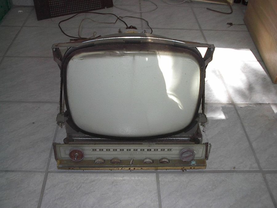

      Leider ist das Gehäuse in sehr schlechten Zustand.
      Das Gerät muß lange in der Sonne gestanden haben, es ist völlig ausgeblichen.
      Ist das normal, daß die Knöpfe dabei lila werden?

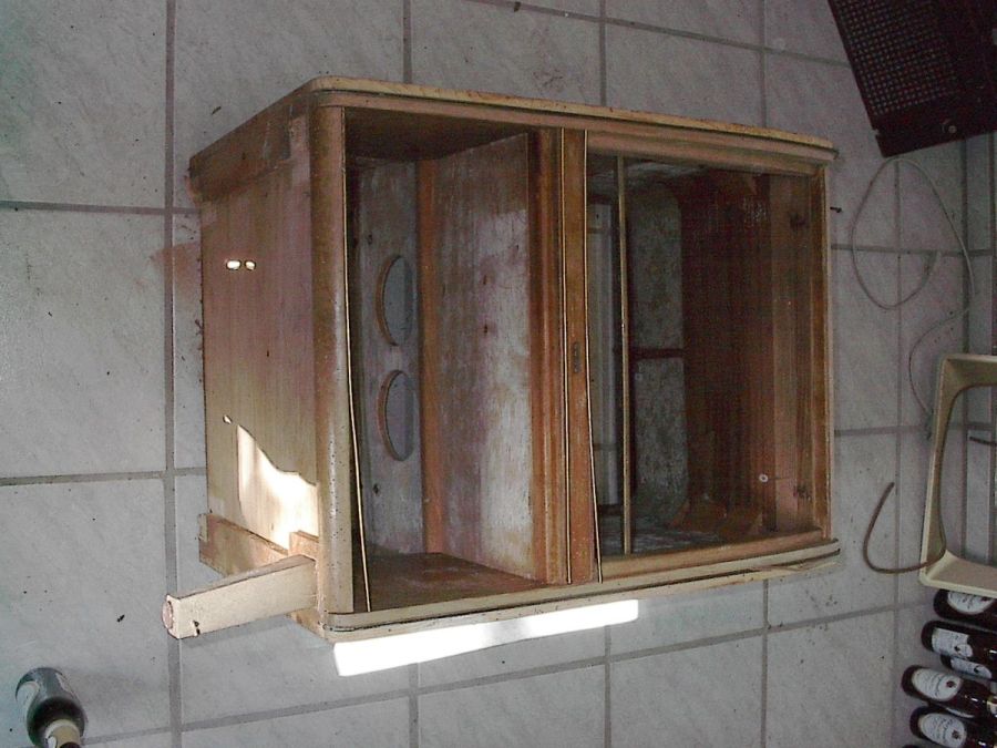

      Außerdem blättert Furnier ab und der Holzwurm hat kräftig zugeschlagen, außerdem fehlen 3 Füße.
      Ich habe das Gerät als allererstes zerlegt um den Holzwurm zu bekämpfen.
      Was geht besser, Wärmeschrank oder Vakuumschrank?
      Und wie gehts danach am besten mit dem Gehäuse weiter?

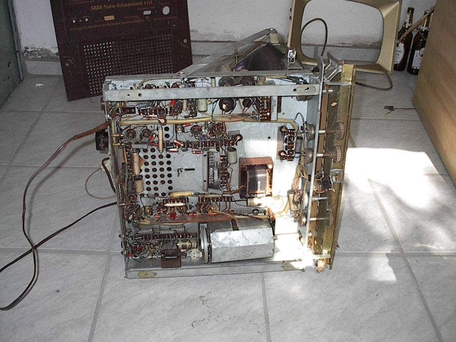

      Das Chassis war eigentlich sehr solide, es kam nach dem Dreiteiligen Chassis der Schauinsland WII / III und vor den geschrumpften SW-Chassis der Folgemodelle. In diesem hier ist richtig Platz.
      Ich habe irgendwo das Schaltbild des T44, der dürfte so ähnlich sein.
      Das wird sicher ein Schmuckstück, wenn es fertig ist.
      Bei dem Platz unterm Chassis macht das Arbeiten bestimmt Spaß!?

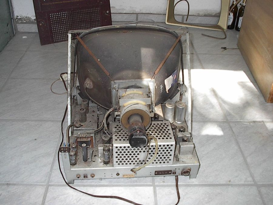

      Macht es denn der Bildröhre nichts aus, wenn das Chassis so seitlich auf dem Fliesenboden liegt? Das sieht alles super empfindlich und zerbrechlich aus...
      Ich gehe davon aus, dass das Gerät nur VHF empfagen kann!?
      Wie kann man denn darauf fernsehen?
      Auf die Seite darf man die Chassis schon (vorsichtig) legen.
      Fernsehen kann man über analoges Kabel oder mit VCR / DVD / DVB-T / SAT mit einem VHF Modulator. Oder mit UHF Modulator und zwischengeschaltetem UHF-Konverter.

      Und diese Röhre war schon eine "modernere" mit Implosionsschutz, eine Althergebrachte ohne diesen Schutz schafft locker 10m und mehr Splitterflug. Zumal S/W-Röhren auch keine bedingt splitterbremsende Maske integriert haben wie Farb-Röhren.
      So´ne Halsschlagader oder so´n Auge ist schnell flöten.
      Ich habe bei Arbeiten, bei der die Bildröhre bewegt wird, auch nur mit Schutzmaßnahmen gearbeitet. Sprich, bei dem Ausbau des T-116 in die Schwarzwald und als ich die Bildröhre aus einem Grundig Zauberspiegel ausgebaut habe, um vorne das Plexiglas zu reinigen.
      Schutzmaßnahmen waren bei mir eine Motorradjacke, ein Gesichtsschutz, wie man ihn auch bei Schweissarbeiten trägt und Handschuhe.
      Solange man aber vorrausschauend sagen kann, das nicht die Gefahr besteht, dass die Bildröhre beschädigt werden könnte (wenn es nur ein Röhrentausch oder ein Abgleich ist), arbeite ich auch ohne diese großen Schutzmaßnahmen.
      Aber sobald auch nur die Möglichkeit besteht, dass die Bildröhre beschädigt werden kann, setze ich auf geeigneten Schutz, alles andere ist mir zu gefährlich.
