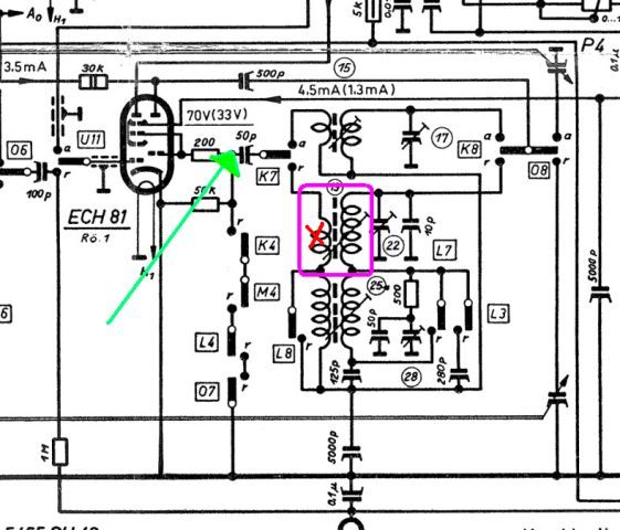

      So ein Mist! Gerade hab ich nach dem Mittel- Langwellenfehler geschaut. Zunächst habe ich kontrolliert, ob der Oszillator schwingt. Am G1 der Triode der ECH81 stellt sich (grüner Pfeil) bei KW die Oszillatorschwingung ein und ändert sich auch brav beim Abstimmen. Bei MW und LW schwingt der Oszillator nicht.
      Zuerst war zu prüfen, ob nicht ein Schalter der "Oder" Gruppe K4,M4,L4,O7 ausgefallen ist und nicht öffnet und damit, wie sonst bei UKW oder TA, den Oszillator killt. Das war nicht der Fall, bei MW und auch bei LW liegt G1 der E"C"H81 nicht auf Masse.
      Somit konnte nur ein Fehler im Schwingkreis selbst vorliegen, der per Widerstandsmessung auch sofort gefunden war: Die linke Wicklung des Übertragers "19" hat eine Unterbrechung. Somit is nix mit Schwingen bei MW und LW.
      Nun war natürlich mein erster Gedanke: Klar, beim Reinigen ist ein Anschlussdraht abgerissen. Aber alle 4 sitzen bombenfest, die Unterbrechung ist IN der Wicklung (rotes X).
      Ich gehe davon aus, dass dieser Fehler VOR der Restauration schon bestand, da so etwas nicht gleich auffällt...
      Was mache ich jetzt? Neu wickeln? Sind diese Übertrager in vielen Modellen verbaut, was ich mir gut vorstellen könnte? (Bild folgt)
      Um auszuschließen, dass ein Messfehler, etwa durch das Verwechseln von Schaltkontakten vorlag, habe ich die Wicklung überbrückt. Der Oszillator schwingt jetzt auf LW mit der verstümmelten LW-Spule, man empfängt lustige Morsesender.

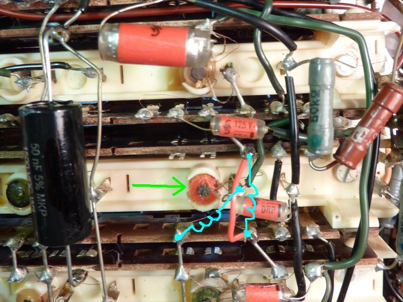

      Hier ist ein Bild vom Tatort, die beiden Wicklungen habe ich skizziert, die hintere = rechte Wicklung ist unterbrochen.

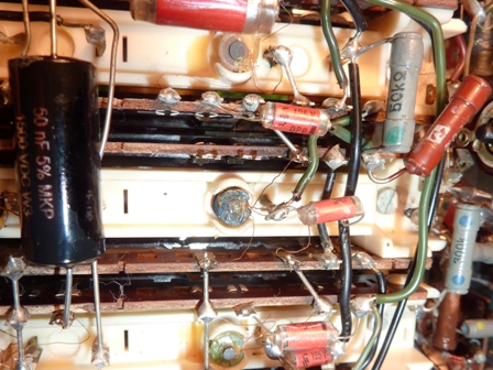

      Den mechanischen Aufbau konnte ich inzwischen anhand meiner Bilder nachvollziehen:
      Die Trimmkonensatoren zum Feinabgleich von Oszillator und Vorkreisen befinden sich auf der Oberseite der Tastensatzbaugruppe. Es sind die bekannten Keramiktrimmer mit schraubbarer Metallhülse.
      Die dazugehörigen Induktivitäten sitzen unter der Baugruppe mit Wachs in den dafür vorgesehenen Aussparungen fixiert. Sie bestehen aus einem Spulenkörper mit 2 Kammern und einem Ferritkern. Dieser Kern sitzt in einer Kunststoffhülse, die in einem Gewinde auf der Oberseite läuft. So wird der Kern von oben abgeglichen.
      Bei der Demontage der Spule ist vermutlich das Wachs zu entfernen oder zu erweichen - dann müsste man, nach Ablöten der Anschlüsse, den Übertrager nach unten abziehen können. Der Kern verbleibt im Gerät.

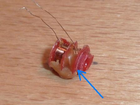

      Beim Ausbau dieser Spulen ist zu beachten, dass
      1. die Anschlussdrähte mehrfach durch die Lötösen gefädelt sind und mit den anderen dickeren Drähten verkeilt sind, so dass ein Ablöten nicht möglich ist. Mann muss sie mit der Pinzette direkt an der Lötstelle abbrechen (einige Male ruckeln)
      2. der Spulenkörper ist mit dem Träger mit einem extrem gut ausgehärteten Kleber verklebt. Das Erwärmen des Wachses reicht nicht. So ist mir der Spulenkörper der defekten Spule zerbröselt. Das Material ist wohl auch schon sehr spröde geworden.
      Ich habe dann bei der Ersatzspule den ganzen Bereich stark erwärmt, den Kern herausgedreht und die Spule von oben langsam nach unten herausgedrückt.
      Der Einbau der Ersatzspule in den 3DS gestaltete sich dann problemlos. Auf eine Verklebung habe ich verzichtet, etwas Wachs oder Silikon sollten reichen, wenn alles fertig ist. Die Spule muss nur so fest sitzen, dass sie beim Abgleich nicht vom Kern mitgenommen wird damit nicht die Anschlüsse abreissen.
      Der Drahtbruch war schnell gefunden und erklärt sich aus der Tatsache, dass die zweite Wicklung in einer dritten ganz schmalen Kammer, die eher ein Schlitz ist, eingequetscht ist. Sie hat ca. 27 Windungen, beim Wickeln wurde der Draht vermutlich zu stark beansprucht.
      Hier auf dem Bild ist die 3. Kammer markiert:

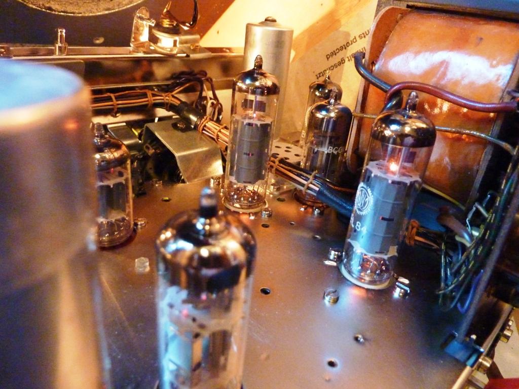

      Dann sind heute auch noch die restlichen Röhren gekommen, so dass ich noch einige Bilder machen konnte. Eines bei (trübem) Tageslicht und eines in Action:

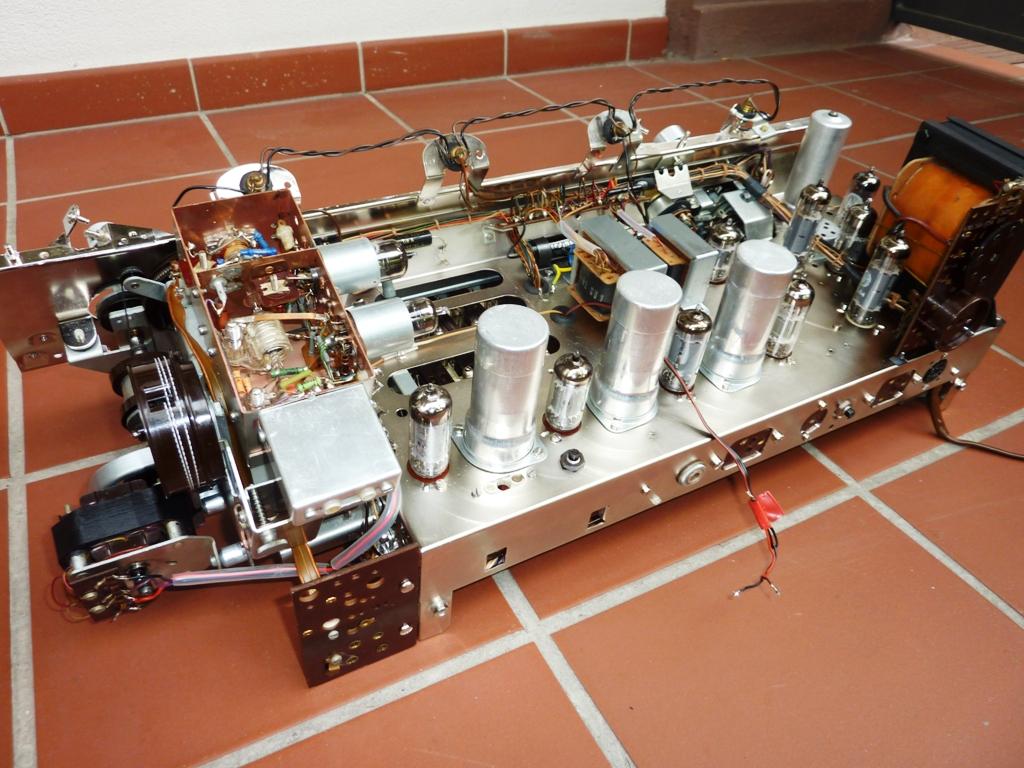

      Super tolle Arbeit. Wirklich fast zu schön zum Einbau in ein Gehäuse.
      Kurze Frage:
      Hast Du eigentlich einen Lötkolben mit Zinnabsaugung, oder wie hast Du die Drähte z.B. des Kabelbaums so sauber aus den Lötösen herausbekommen? Oder waren die nur durchgesteckt, ohne Umbiegung. Bei Dir sehen die Lötstellen des Kabelbaums unberührt aus. Ich bekomme viele Bauteile immer recht schlecht ausgelötet und mit der Lötsauglitze klappt das auch nicht immer so gut.
      Grüße
      Geht nicht - gibt's doch!
      Hallo Albrecht,
      ich mache bei Röhrengeräten alles mit einem Ersa 30 (40W Heizkörper), oldschool eben ;)
      Die Drähte ließen sich zu 90% mit leichtem Ruckeln und Biegen in die richtige Richtung auslöten. Ich habe da eine Pinzette, die kein Zinn annimmt mit der ich bei Löttemperatur arbeite.
      Man muss fertig sein, bevor die Isolationen weich werden. Bloß nicht mit Hitze sparen!
      Die Leitungen waren durchgesteckt aber nur einmal umgebogen. Wenn es schnell geht und jeder Griff sitzt, geht das ganz gut. Bei einigen Drähten klappt es nicht, weil sie abbrechen oder verkeilt sind, die werden neu abgemantelt.
