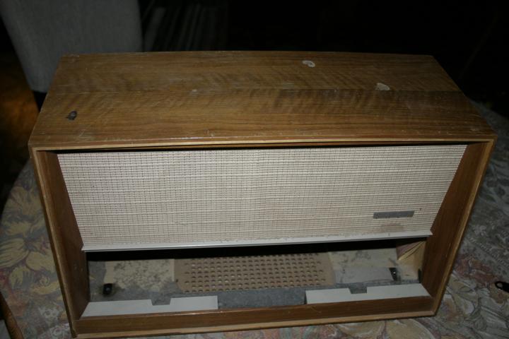

Ob ich das Gehäuse wohl etwas bearbeiten soll ?

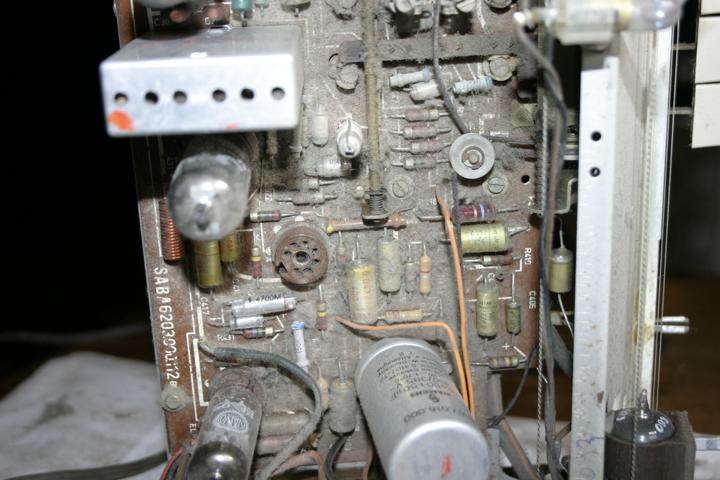

Die Frage die ich mir stelle: Müssen die Kondensatoren getauscht werden, oder braucht man das bei diesem Gerät nicht mehr?

Die auf der Platine kannst du belassen, die sind o.k.
Bis auf einen, der immer getauscht werden sollte: C424 an der Anode der El95 und besser noch auch C425! Die sind stark gefährdet und meist schon erledigt!

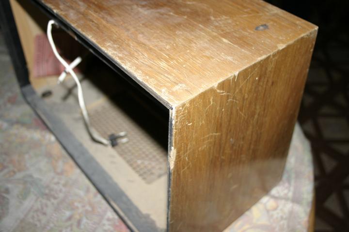

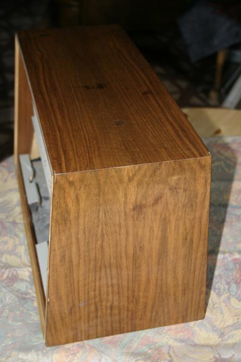

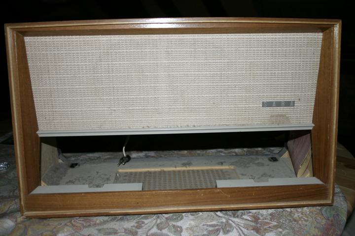

So habe das Gehäuse mal aufgefrischt. Weiss nicht ob man nun wirklich hier neu lackieren sollte. Was meint ihr?
Das Gerät spielt wieder sehr gut: Fehler: Ein kaputter 470pf Kondensator der zum Ausgangsüberträger führt, sowie die Sicherung vom Ausgangsübertrager.
