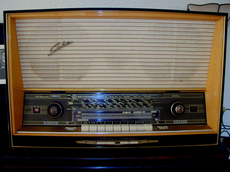

die letzten Tage habe ich angefangen, meinen aus Köln mitgebrachten FB 100 zu zerlegen und zu revidieren.
Der Anfang galt dem Gehäuse, den Lautsprechern und der Schallwand. Letztere habe ich 3 Minuten in warmer Feinwaschmittellauge mit einem Schwamm abgetupft und anschließend zwischen zwei Handtüchern in der Sonne gepreßt.
Ergebnis: Stoff ist sauber und hat sich nicht abgelöst, Holz blieb stabil.
Das Gehäuse wurde ebenfalls ausgespült, der braune Dreck ist jetzt komplett raus.
Die Lautsprecher wurden vorsichtig mit Druckluft ausgeblasen und gereinigt.
Beim Zusammenbau habe ich ihm schon mal ein Anhängeschild aus meiner Sammlung spendiert.
Bei der ersten Überprüfung des Chassis musste ich feststellen, dass der EIN/AUS Taster mit einem herkömmlichen billigen Knopftaster überbrückt war (daher das "Klacken" in Köln...). Grund ist eine abgebrochene Kontaktzunge des Originaltasters.
Falls jemand das Originalbauteil übrig hat, bin ich gern gesehener Abnhemer, ansonsten werde ich einen Marquardt Endschalter (ähnlich Achims Automatikabschaltung) an der Mechanik einbauen.
Nächste Woche gehts weiter.
Viele Grüße, Dieter
