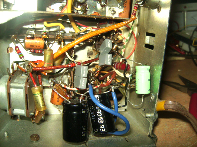

      Skalentrieb geölt, Drehko geölt und alles gründlich gereinigt.
      Beim ersten Test ging es an, aber ohne Ton.
      Dann den üblichen Kandiat bei Nordmende getauscht am AÜ. Sowas wie ein Wima Bonbon nur ein andrer Hersteller. Die sind IMMER aufgerissen.
      Danach immernoch kein Ton.

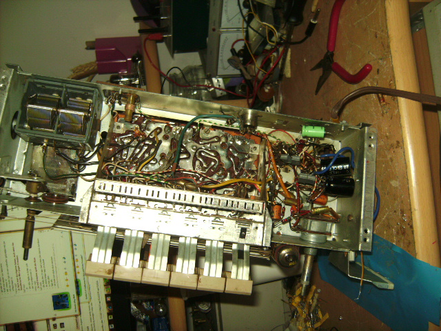

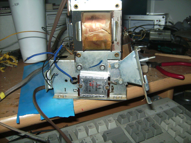

      Nun kam ich dahinter, das einer der Siebelkos ein Leck nach Masse hatte. Also den Elko getauscht und den Gleichrichter gleich mit. Da der alte nicht zu zu tarne war habe ich eine Von Siemens eingebaut. natürlich mit 4*1007 N1.
      Danach: Immer noch kein Ton. Nun wurden die Koppel Cs gecheckt und ersetzt. NUn kam Ton und alles wurde gründlich gereinigt. Die Knöpfe und Tasten in Waschmittel mit Spülmittel eingelegt.
      ALLE KONDESATOREN SIND WARTUNGSFREI ! Ausnahme: C182 am AÜ ( für die die auch so ein Radio haben)
      Desweiteren wurde Ratioelko 2 µF (C133) und Kathodenelko 100 µF (C138) erneuert.
      Checken und ggf. tauschen sollte man diese hier:
      -C182 ( am AÜ)
      -C133 (Ratioelko-auf Platine neben Filter)
      -C138 ( Kathodenelko)
      -C178 (Rest Koppel Cs)
      -C177
      -C173
      -C174

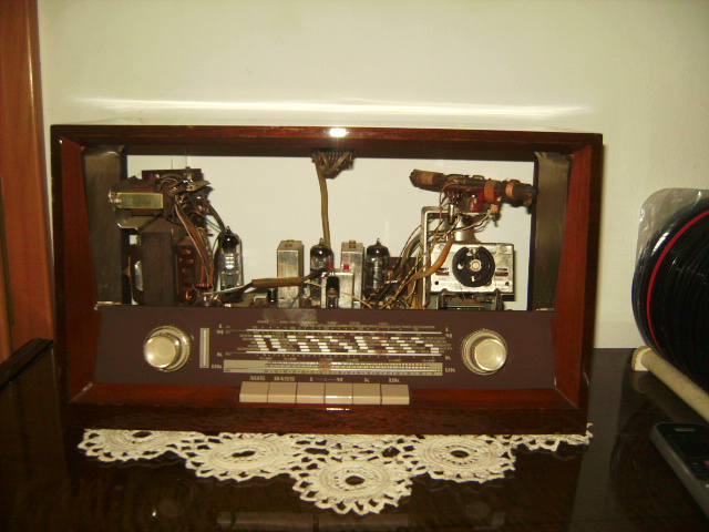

      Danach das Gehäuse vom Nikotin erst mit Glasreiniger getränkt und anschließend auf Hochglanz poliert.
      Der Stoff hatte es hinter sich, jegliche Versuche der Reinigung schlugen fehl.
      Bilder mit neuem Stoff folgen noch.

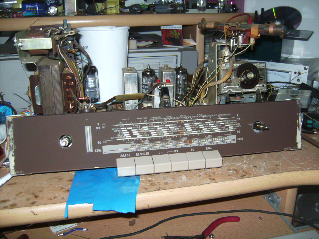

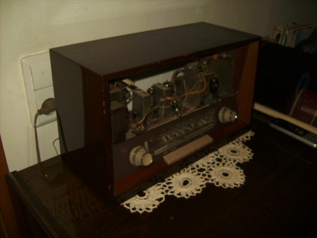

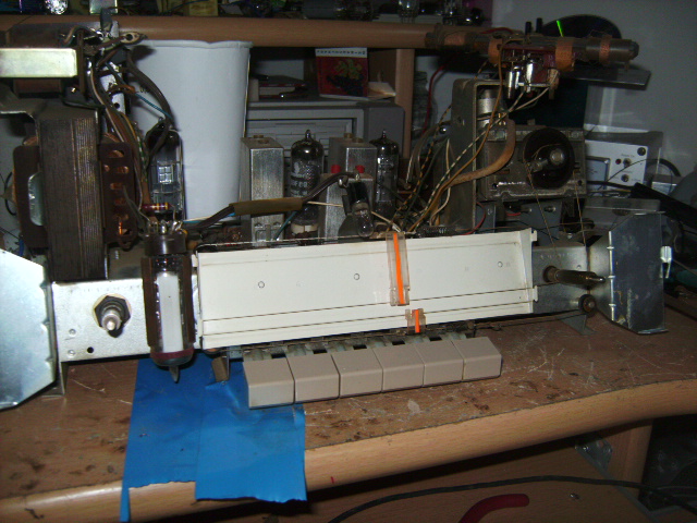

      nun Bilder:
      So wenn die Schallwand drauf istr gibts noch ein Foto.
