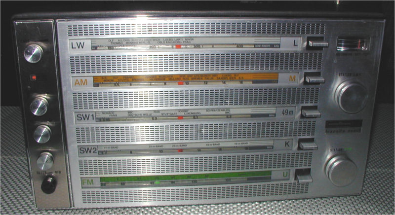

      ich habe am Wertstoffhof einem älteren Herrn dieses Gerät abgeschwatzt, bevor es im Elektrocontainer verschwinden konnte, "Nordmende Transita Exact".
      Der Zustand war jämmerlich, eigentlich wollte ich es auch wieder der Entsorgung zuführen.
      - AM-Drehko fest
      - FM-Verseilung gerissen, Umlenkrolle abgebrochen
      - Ätzend klebriger Schmutz überall...
      - Im Batteriefach 6 augelaufene Zellen
      - NF-Teil ohne Funktion
      Ein Vor- und Nachmittag im Garten brachten dann doch zusehends annehmbare Ergebnisse.
      Das schöne Gerät hat das Germaniumleistungspärchen AD161/162 in der Endstufe, bekannt als kleine Sensibelchen... auch hier kaputt !!
      Momentan spielt das Gerät auf der Terrasse und ich werde es wohl behalten.
      Jetzt die Bitte: wer hat einen Tragebügel über, lichte Breite des Gerätes 36 cm plus einige Millimeter für die Stehbolzen pro Seite ??
      Aussehen und Befestigung sind völlig egal, das Anbringen wird auf jeden Fall klappen, ich möchte das Radio nicht ohne Bügel betreiben, das sieht nicht aus...
      apartes Design!
      Da könnte auch ein Bügel vom Globemaster o.ä. passen.
      http://members.tripod.com/cheryldrake_1/id10.html
      Ich hatte einmal leichtsinnigerweise jemandem versprochen, seinen Galaxy 9000 mit ausgelaufenen Zellen zu reparieren. Das Gerät hat unten doppelseitig kaschierte Leiterplatten, die von der Säure zerfressen waren und bevor nicht die letzte angefressene Stelle gefunden und beseitigt war, wurden die Germaniumendstufen sofort beim Einschalten zerstört. Das war eine üble Viecherei...
      Ja, ja die kleinen Germaniumleistungstransistoren konnten wirklich gar nichts ab. In meiner Jugend habe ich mir bei Nadler damals 20 Pärchen bestellt, damit bei meinen Eigenbauten wenigstens irgendwann mal ein Ton heraus kam.
      Wobei ich den Galaxy 9000 auch mit allen Mitteln wieder reanimiert hätte !!
      Das Design ist wirklich schrill, deshalb auch meine "Begeisterung". Der echt gute Lautsprecher brüllt zwischen den Skalenscheiben durch die Gitter, die Härte ist der AM-Antrieb: Wie man sehen und vermuten kann, werden alle vier roten Skalenzeiger mit einem Drehko bedient. Somit sind es ca. 12 Umlenkrollen und ein ellenlanges Band, welches den AM-Antrieb komplettiert.
