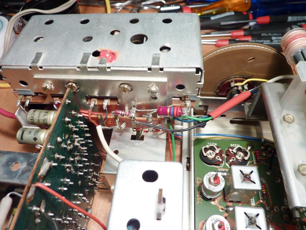

      Hallo Peter, Hans, Achim,
      Es gibt bei der Grundig 100 mm Serie die unten genannten Tantalelkos die systematisch mit Leck ausfallen und dann am besten durch reguläre Elkos mit allerdings höherer Spannungsfestigkeit ersetzt werden sollten.
      1) R 2000, R 3000, T 3000, T 5000: Der schon genannte Ta-Elko (16V) im HF-Mischteil - den Fall habt Ihr hier ja oben besprochen
      2) R 2000, R 3000: Die beiden Tantalelkos C6 und C7 (10µ/35V Pufferelkos) im Vorverstärker. Dort liegen heute aufgrund der höheren Netzspannung nicht mehr 27V sondern 33V an.
      3) Beim V 5000 und A 5000 ähnlich wie bei 2) die beiden: C606 und C607 am Pefgelsteller. Derselbe Casus.
      4) Beim SXV 6000 (50 mm Serie) ähnlich wie bei 3) die beiden C103 und C106.
      5) Beim A 5000 werden auch gerne die Tantalkondensatoren an der Overloadanzeige leck: C604 und C606 und als Folge dann Diodenschaden D629 und D633.
      Es gibt dann gelegentlich noch weitere Ausfälle bei Tantalelkos im Vorverstärker vom V 5000 / A 5000. Aber nicht so systematisch und regelmässig wie die oben genannten. Sonst waren diese Elkos (alles die "blauen Perlen") in diesen Grundigs unauffällig. Die obengenannten Ausfälle sind aber auffällig häufig.

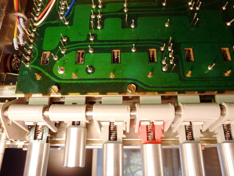

      der Stummschaltkontakt am Tastensatz war bei Grundig, zumindest bei den teureren Geraeten, ueblich. Ich weiss nicht, bei welchem Geraet es anfing, das HF500 hat ihn jedenfalls schon. Er ist ja auch nicht schwer zu realisieren, bei den gegenseitig ausloesenden Tasten gibt es eine gemeinsame Falle, die beim Druck auf jede dieser Tasten angehoben wird. Man muss sich nur noch ueberlegen, was man mit der Bewegung dieser Falle alles anstellen kann ;)
      Ein Problem hat die Falle aber bei den Stationstasten der 100mm Geraete (R1000-R3000-2). Hier ist sie ein sehr duenner Blechstreifen, der sich seitlich verschiebt. Er bringt es fertig, die Tastenstoessel zu verschleissen, wodurch die Falle nicht mehr greift.

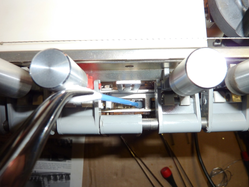

      ein Bild der Unterseite des Tastensatzes habe ich noch gefunden. Alles sehr solide und nahezu unbegrenzt haltbar. Man beachte, wie sorgfältig die (geschirmten) Leitungen links an der Stiiftleiste aufgelegt und abgefangen sind. Wenn in der Fertigung Leute sitzen, die nur eine Woche "angelernt" wurden, sieht das nicht so aus.
      Diese Umsicht und Sorgfalt im Detail durchzieht den gesamten Tuner.
      Das Foto entstand anlässlich der gründlichen Reinigung des Tastensatzes.
      Man kann die Tasten mit den Kontakten einzeln spielend leicht ausbauen und dann die linke und rechte Kontaktstiftreihe bis in die Tiefe gründlich reinigen und imprägnieren. Ebenso kann man die Kontaktfedern einzeln aus dem Tastenschieber entnehmen und reinigen.
      Bei welchem Tastensatz im HiFi-Bereich geht das schon.
      Ein Wattestäbchen mit Kontakt 61 passt genau in den Schacht und ist so gerade lang genug.
      So haben Kontaktprobleme durch Schmutz oder Korrosion keine Chance :)
      Eine ruhige Hand braucht man freilich beim Wiedereinführen der Schieber in ihren Schacht, sonst laufen die Kontaktfedern nicht sauber mit hinein.
      Das ist also eine Arbeit, die man nicht unbedingt nach einer strengen Nacht mit schweren Ataxien im Bereich der oberen Extremitäten erledigen sollte. ;)

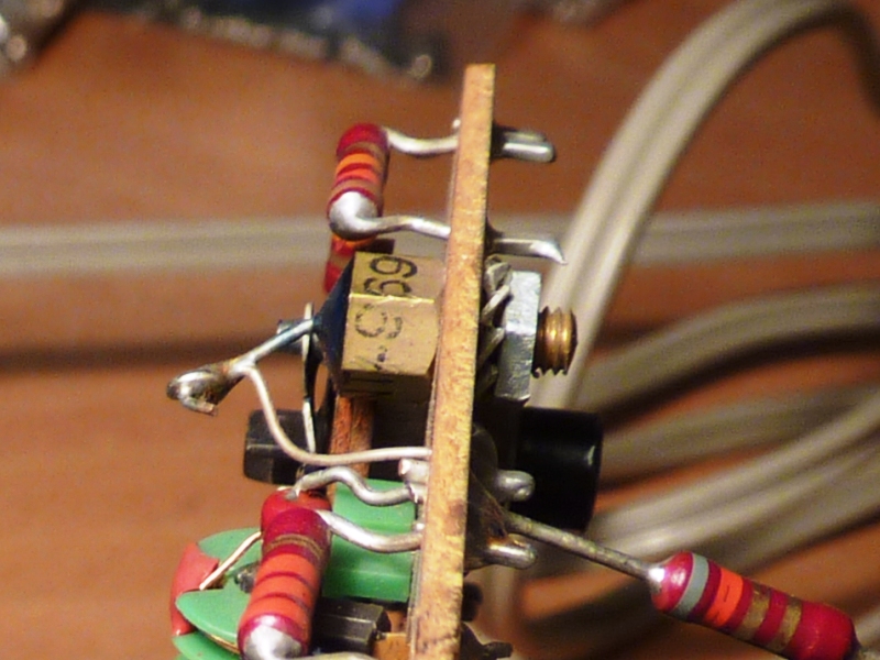

      Hallo Jürgen,
      die Parallelen sind unverkennbar ;)
      Die Frage, ob die Z-Diode im Netzteil nach 40 Jahren noch fest sitzt, kann ich mit ja beantworten. Dank Federring wird das Nachgeben des Platinenmaterials ausgeglichen:

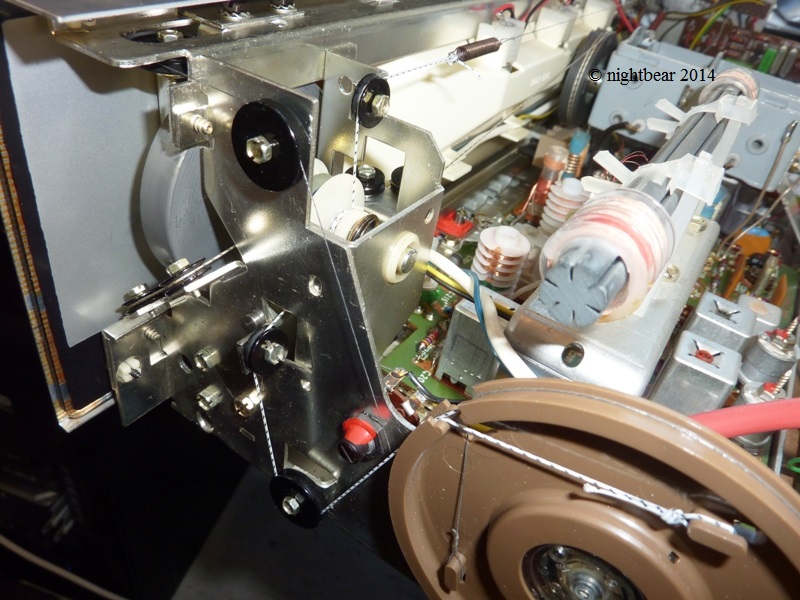

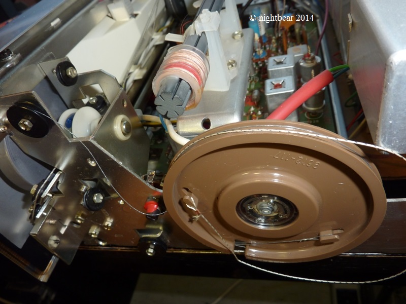

      Edit: Nach fast 45 Jahren ist das Skalenseil für UKW gerissen:
      Es ist sehr einfach zu ersetzen:

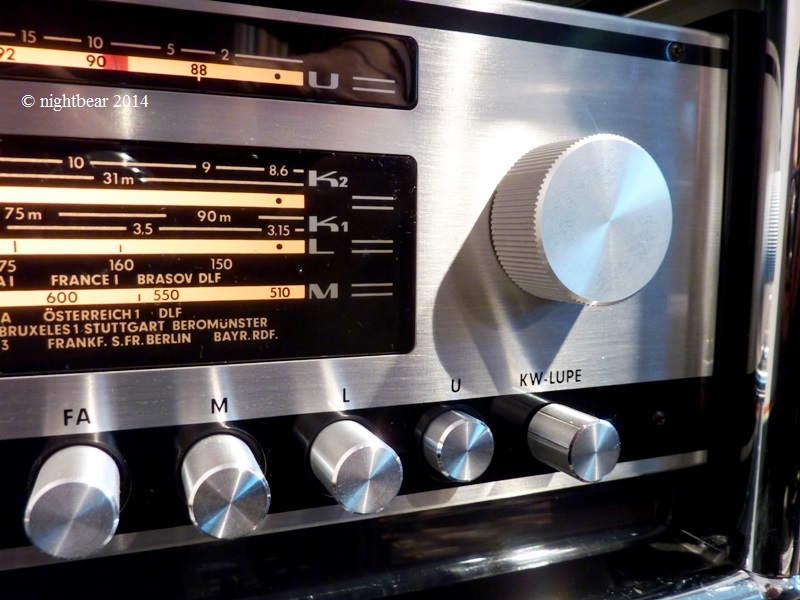

      Bei der Gelegenheit wurden alle Umlenkrollen geölt und der Senderabstimmknopf durch ein Alu-Modell von MENTOR ersetzt. Der Originalknopf hat nur eine Bauhöhe von ca. 10mm, man rutscht leicht ab, zudem ist er für meinen Geschmack bzw. mein Gefühl etwas zu groß.
      So gefällt es mir besser:
